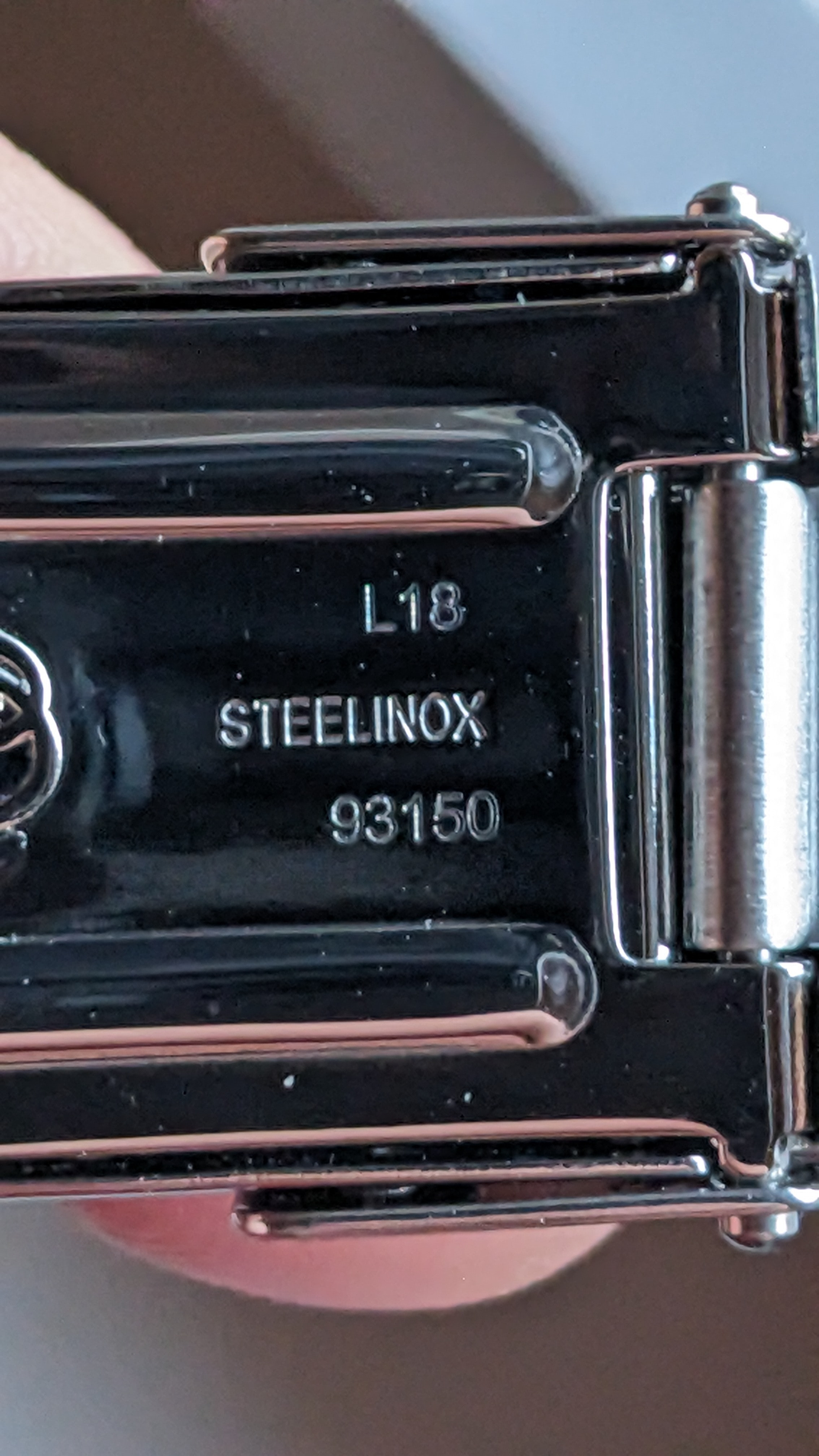

Voici une première photo de mon futur projet. J'ai reçu mon bracelet mais je ne suis pas du tout satisfait ! J'aurais dû le commander chez markimark, les fameux bracelets italien mais j'ai voulu tester le chinois d'aliexpress et ses bracelets à 150 francs. Faut éviter de les acheter!
Ça reste de vulgaire bracelet chinois avec les bons numéros sur les endlinks mais la finition n'est pas top et il manque des marquages sur la boucle.
Bon, et heureusement que je suis équipé, j'ai refais les marquages avec les bons numéros. Le décalage est voulu pour correspondre au vrai bracelet...

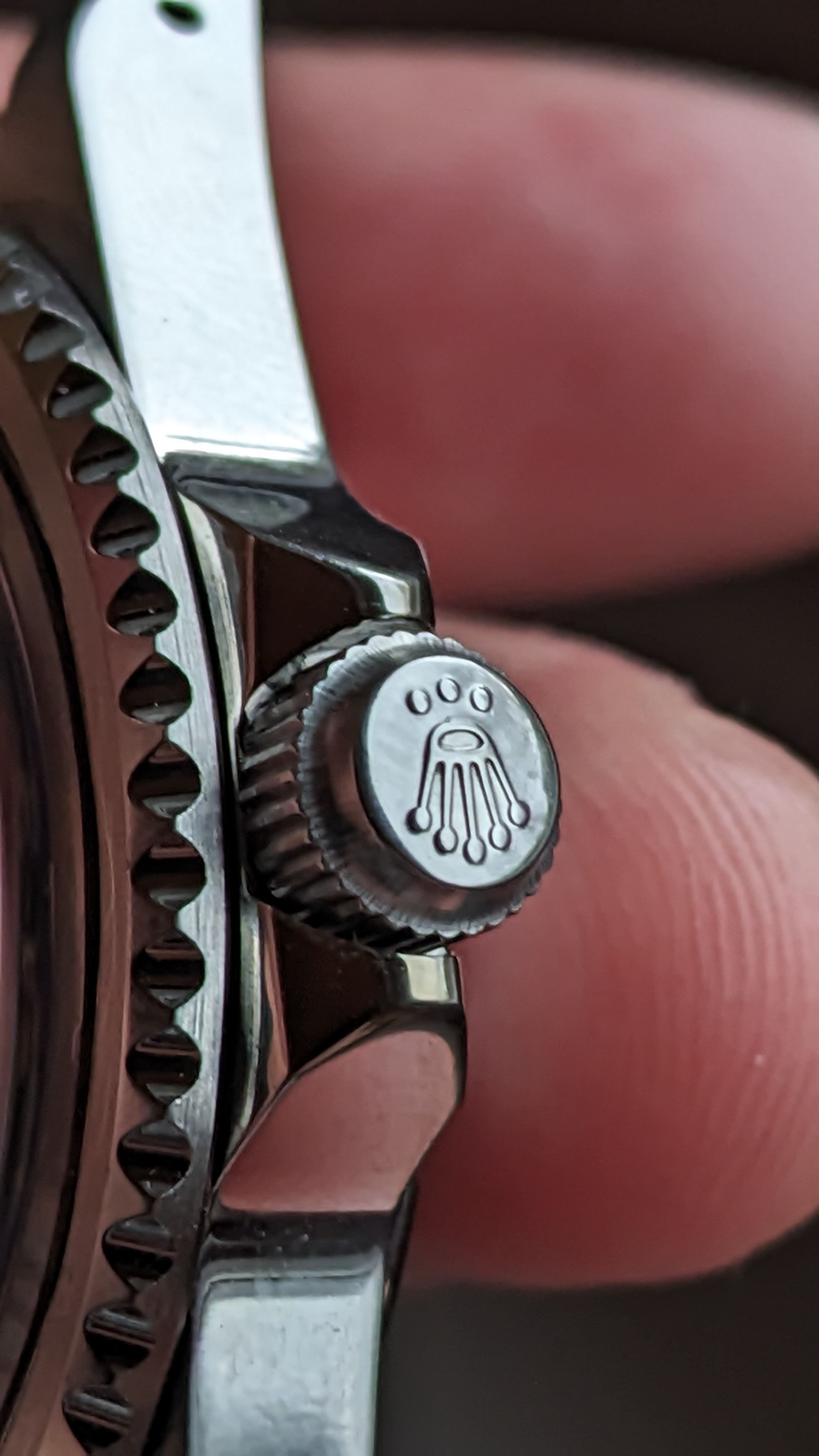

Pour la construction, j'ai eu plusieurs problèmes:
- le boîtier de chez Kuavintage est franchement pas la référence. J'ai dû modifier le verre et le joint qui n'étaient pas bon, trop fin et donc la date ne grossissait pas assez.
- la couronne de mauvaise qualité, impossible de visser la tige de remontoir.
- il a monté d'origine, un click spring de submariner, et donc la lunette ne tournait que dans un sens et de plus, de très mauvaise qualité.
- j'ai dû rectifier de 0,2mm l'intérieur du boîtier avec un tour pour que mon cadran Rolex de touche pas.
- rectification de la bague extérieur pour placer le nouveau click spring.
- rectification des entres-cornes pour placer les end-links du bracelet.
Bref, si vous voulez monter ce genre de montre, faut oublier ce boîtier et partir sur les boîtiers allemands qu'on trouve sur ebay je pense... à tester.

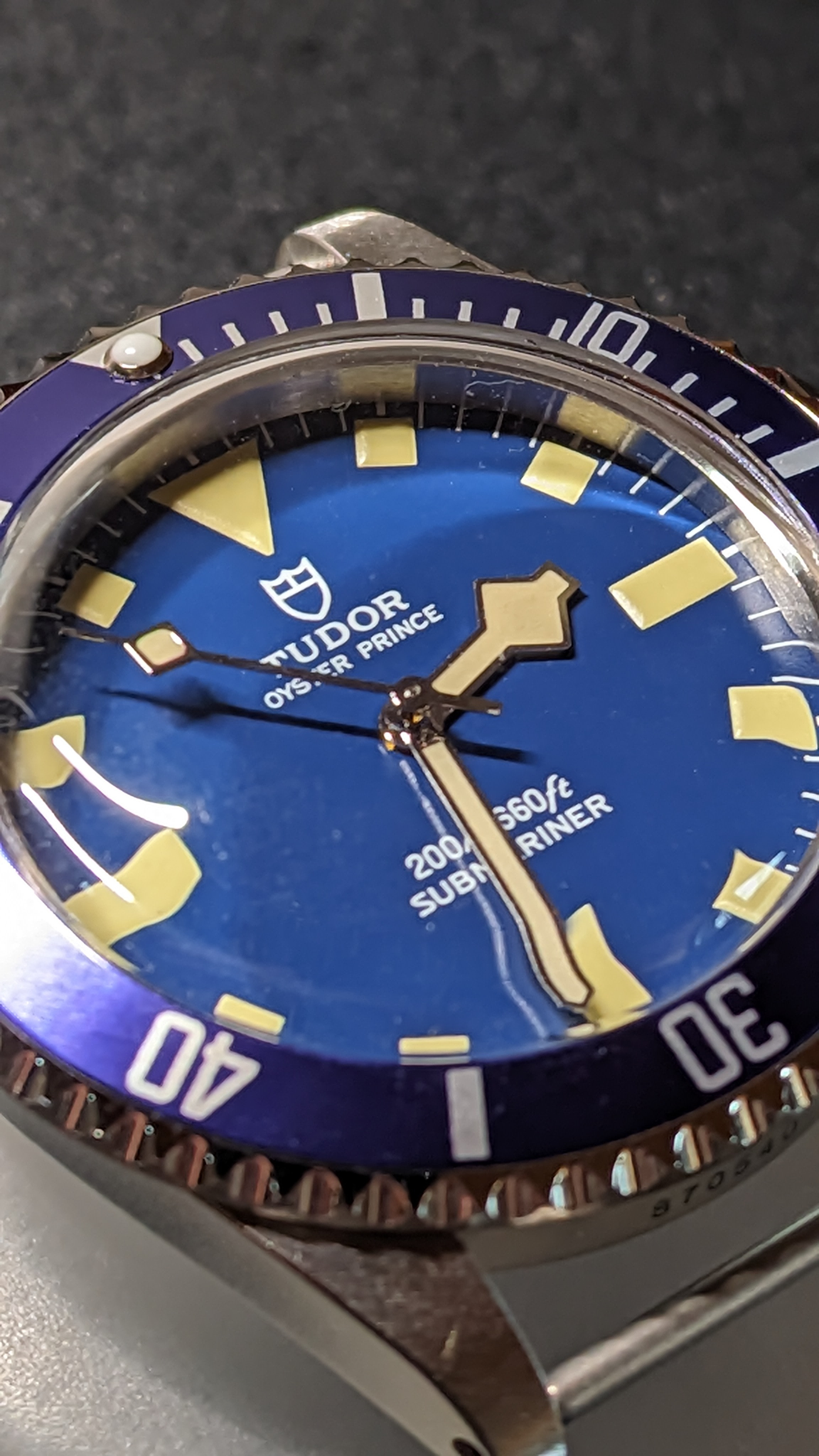

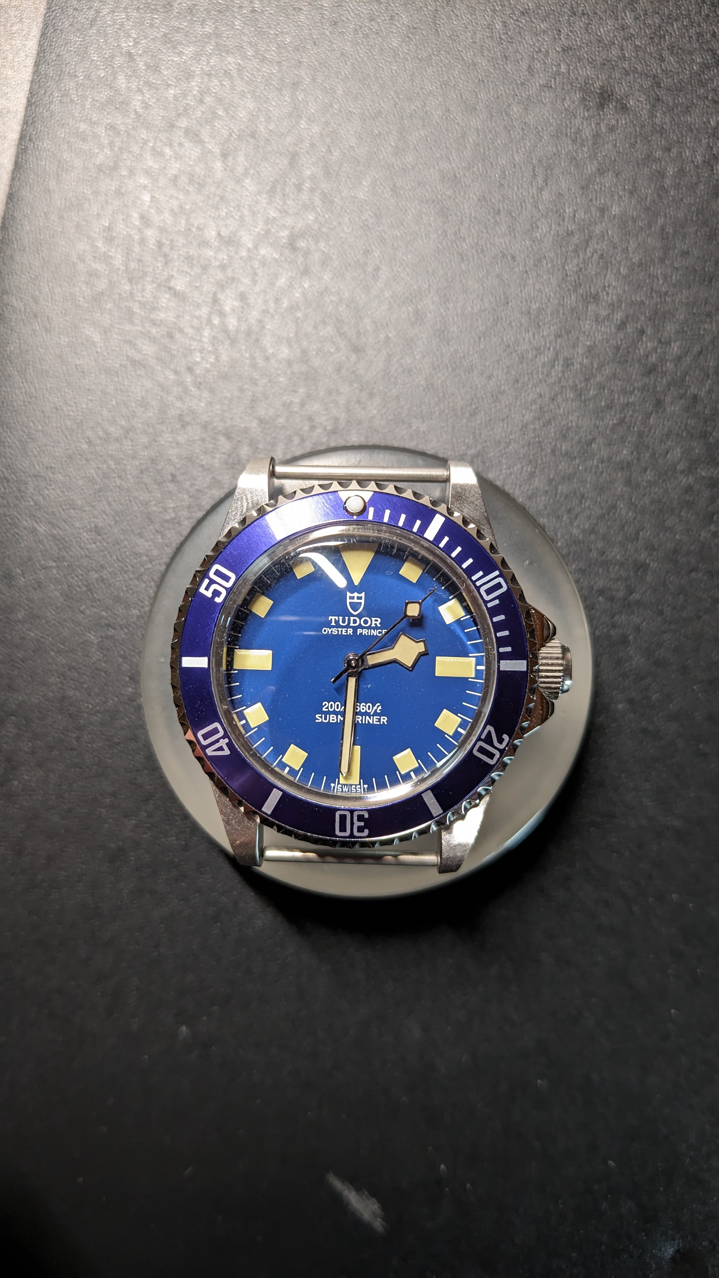

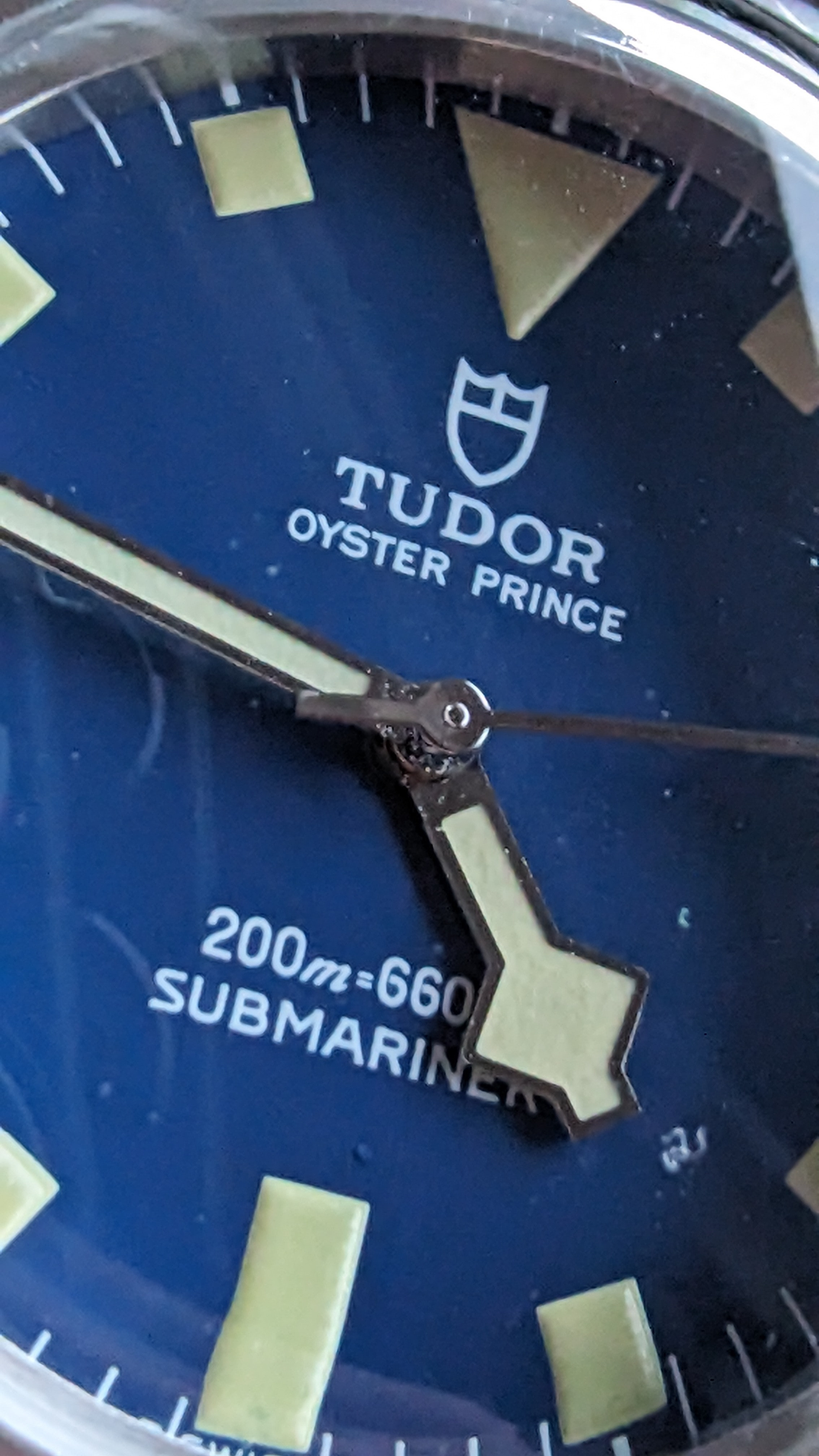

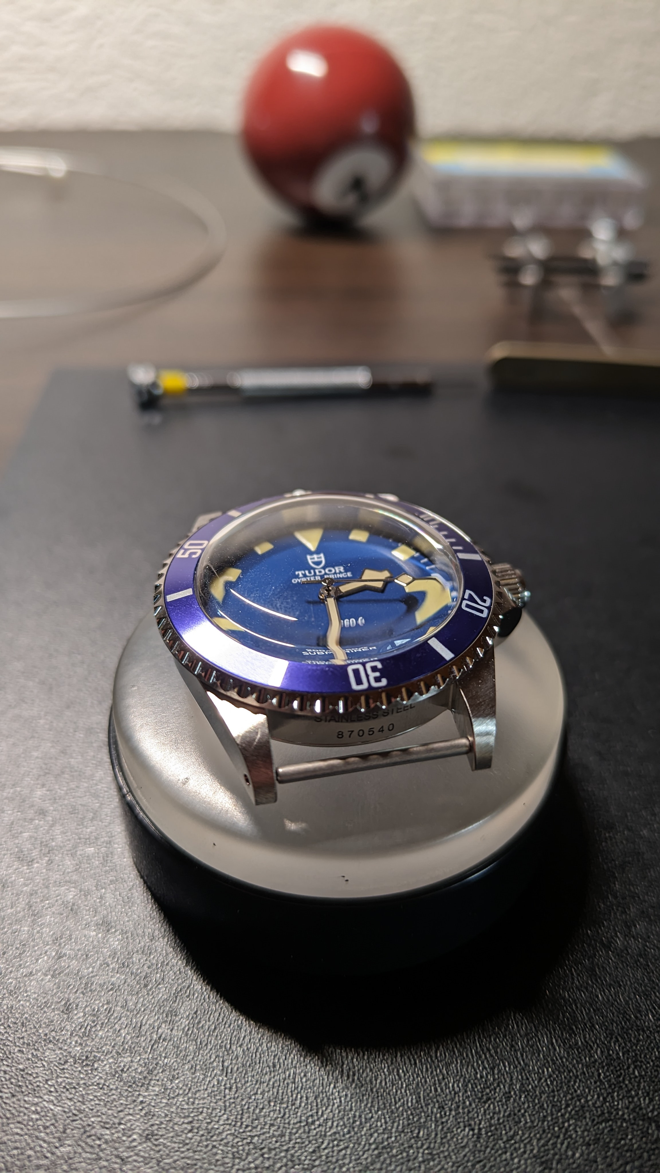

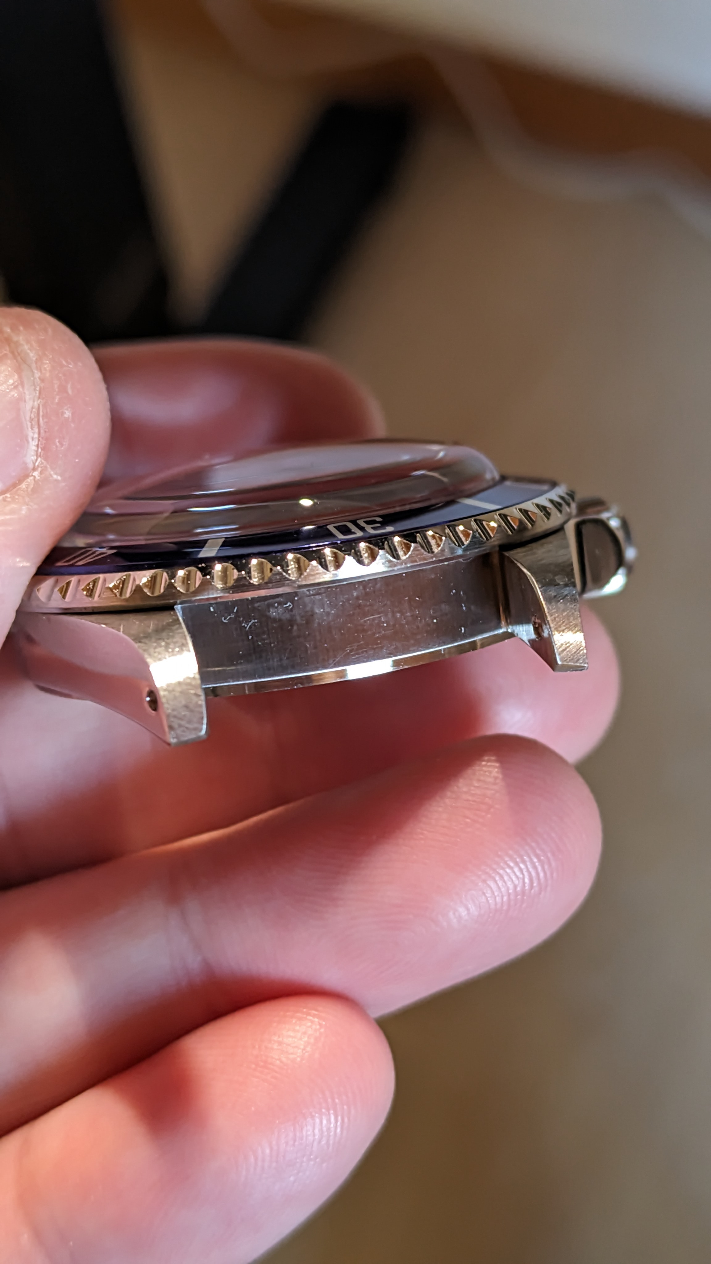

Hello.

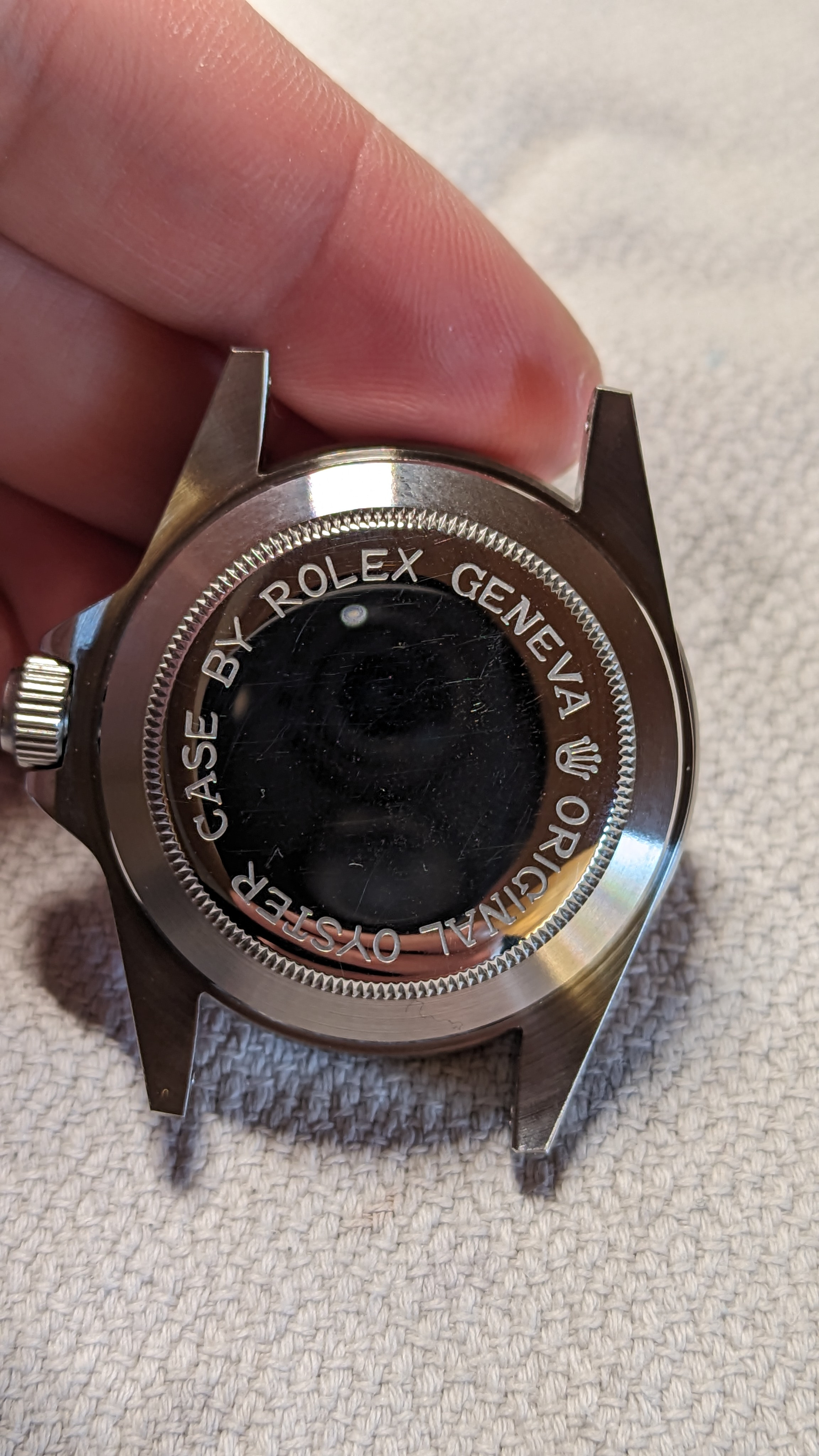

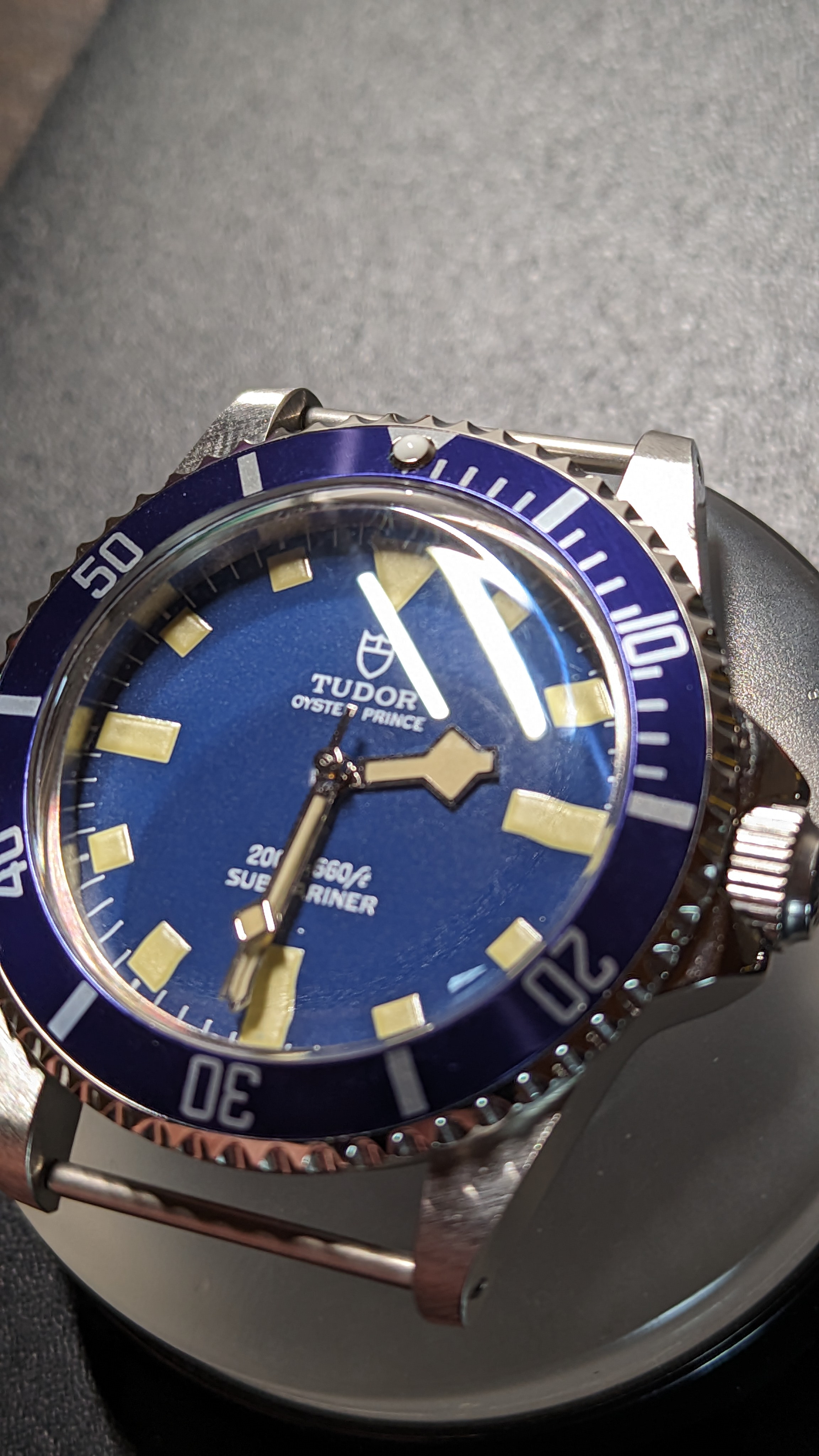

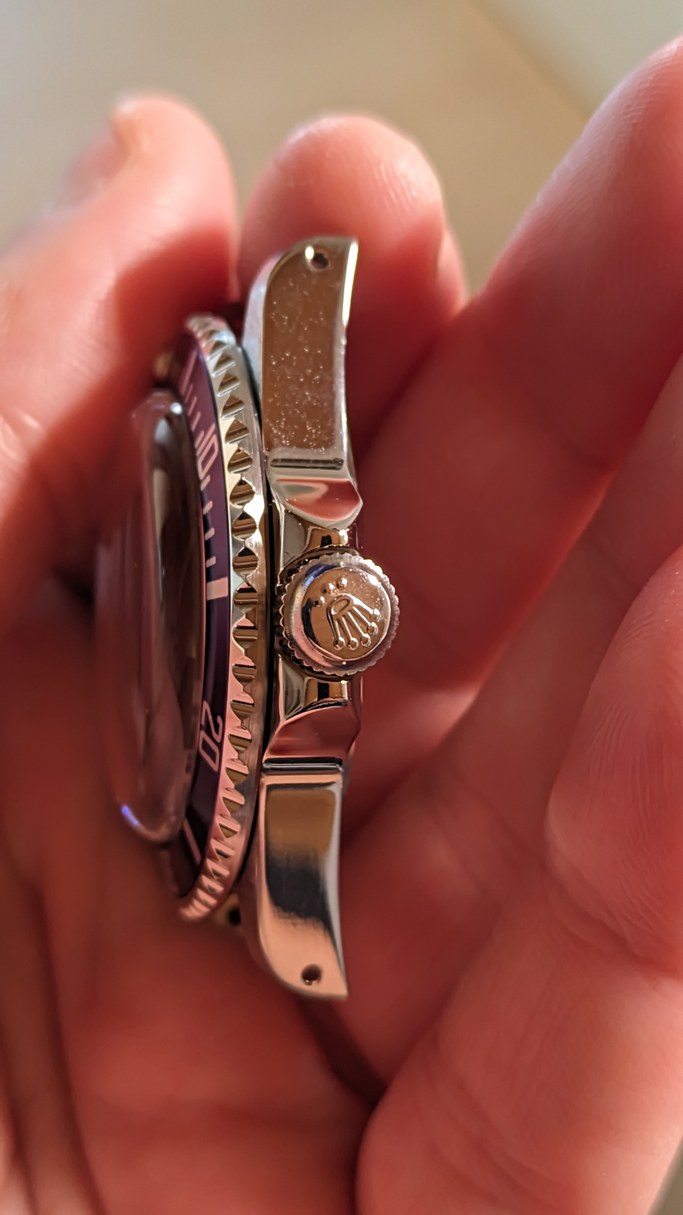

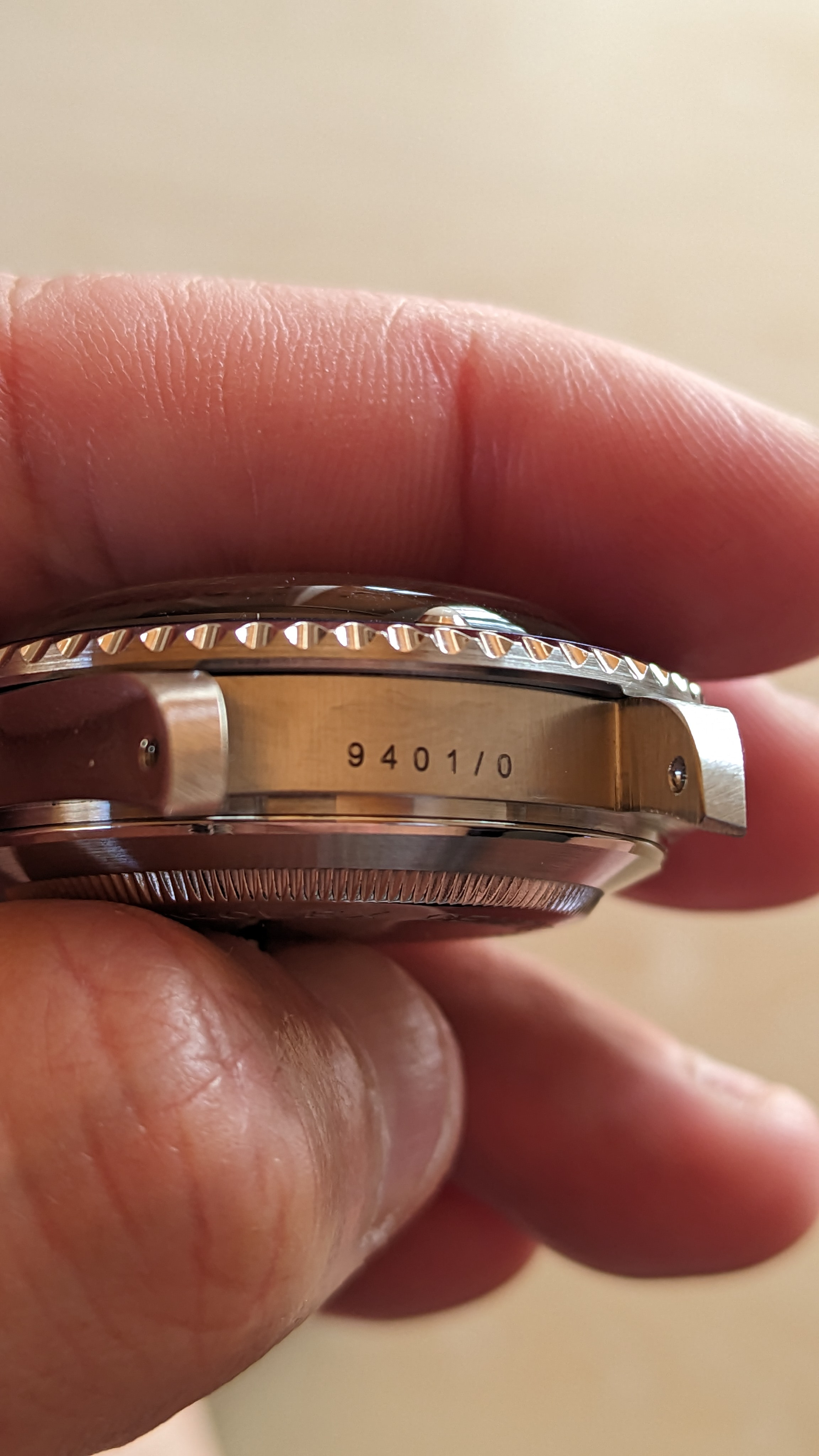

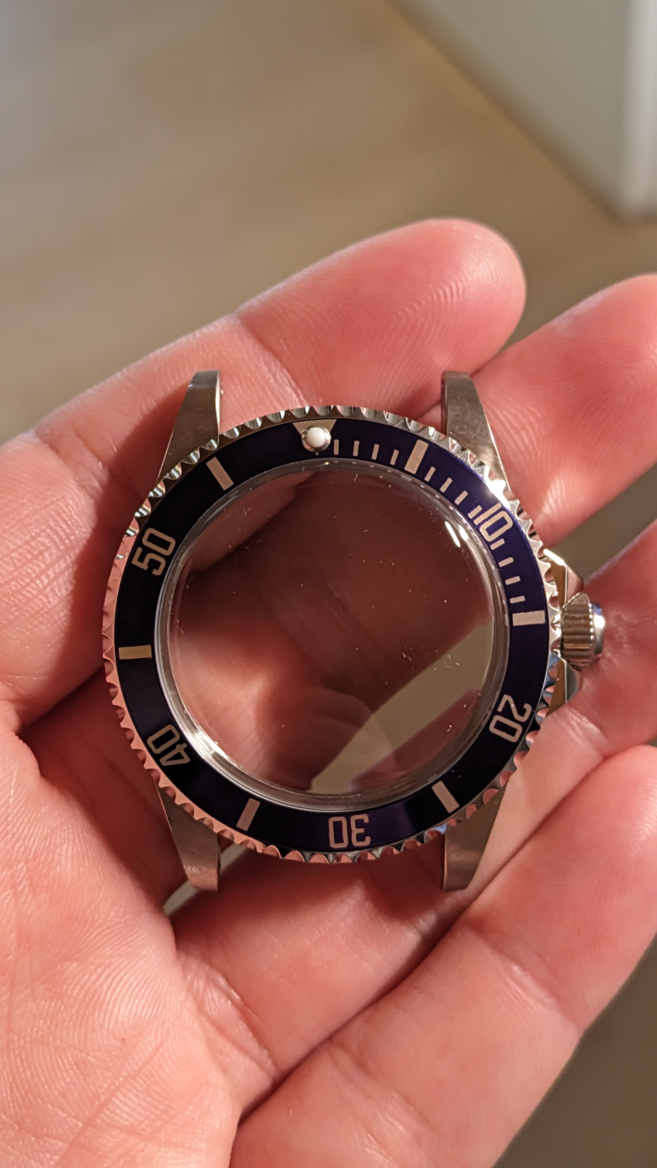

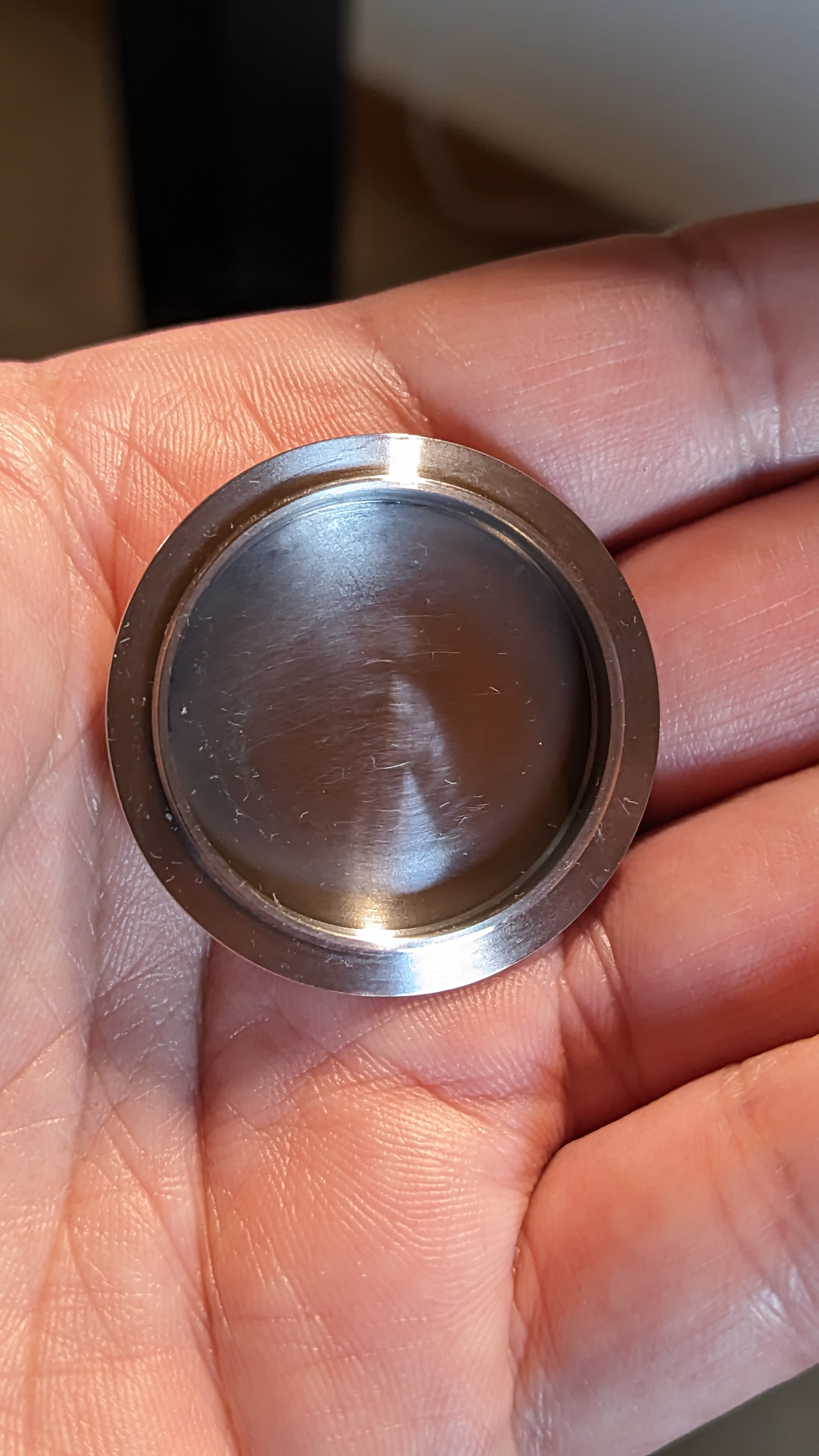

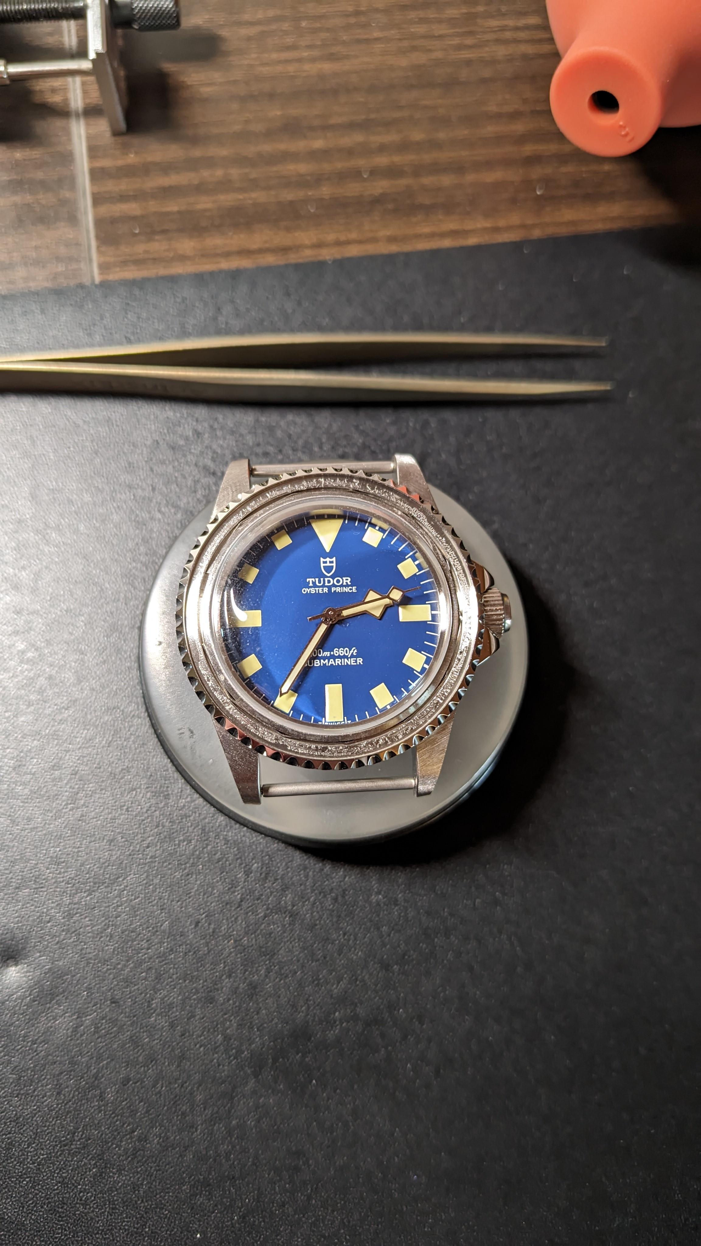

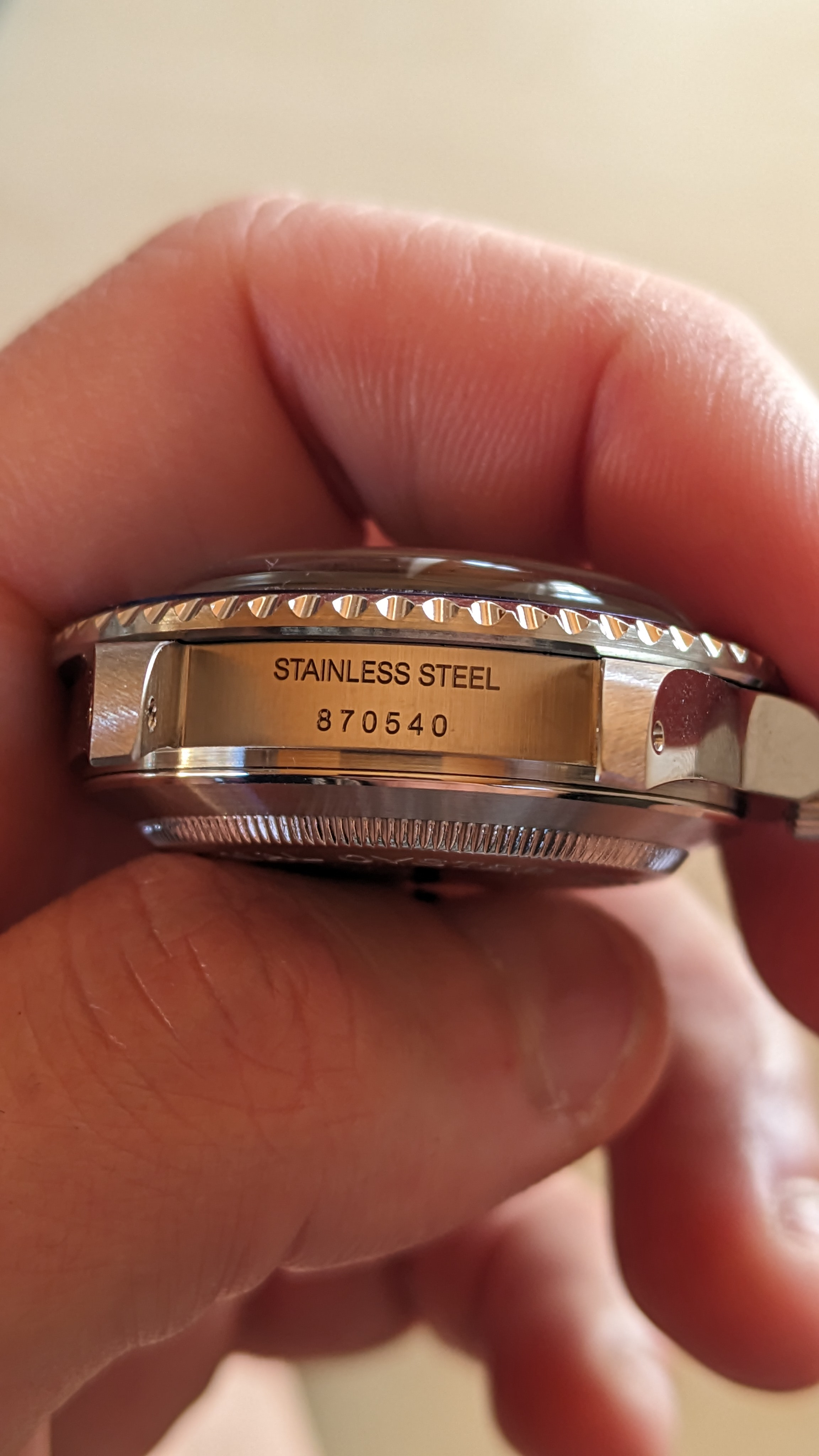

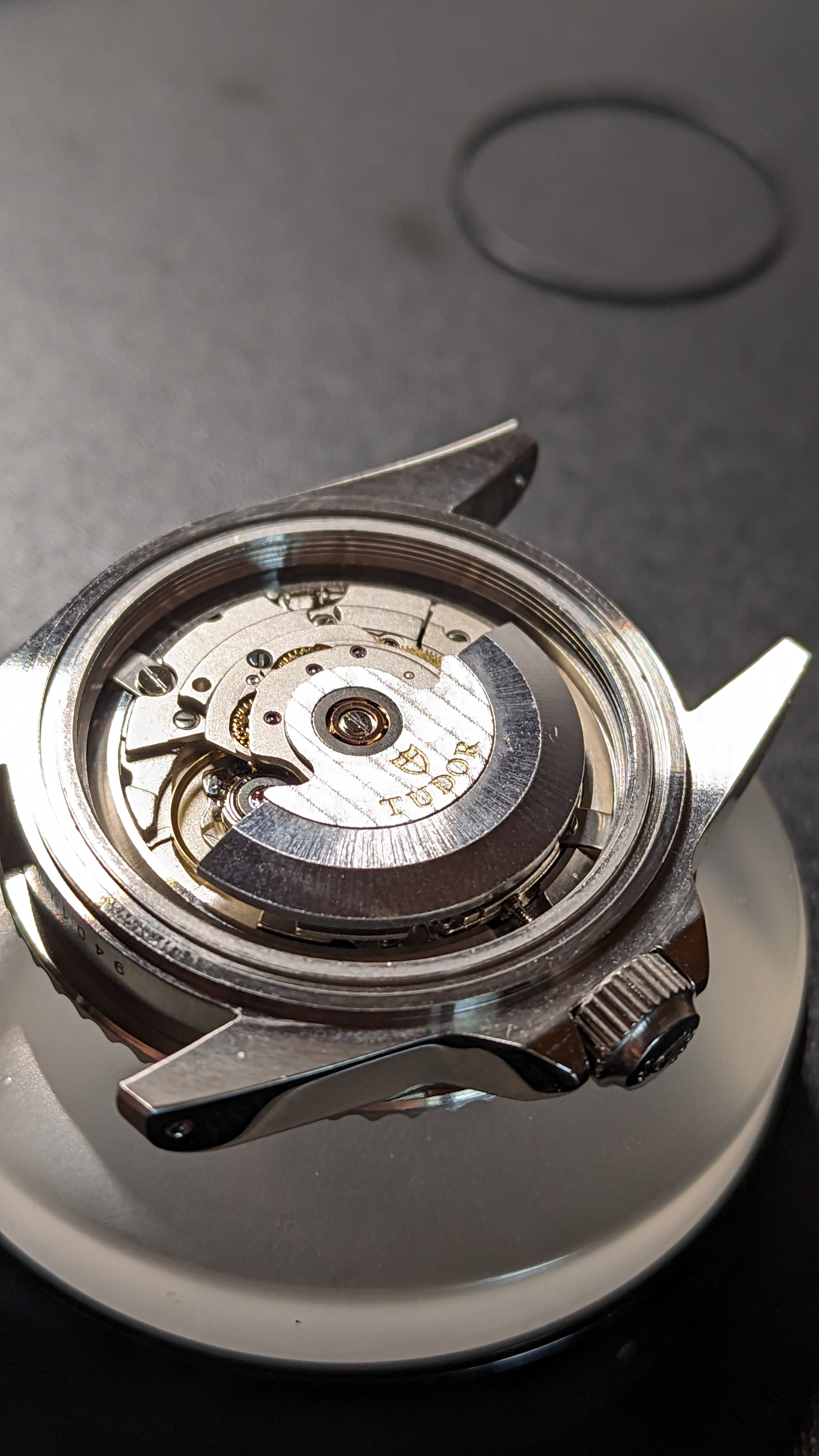

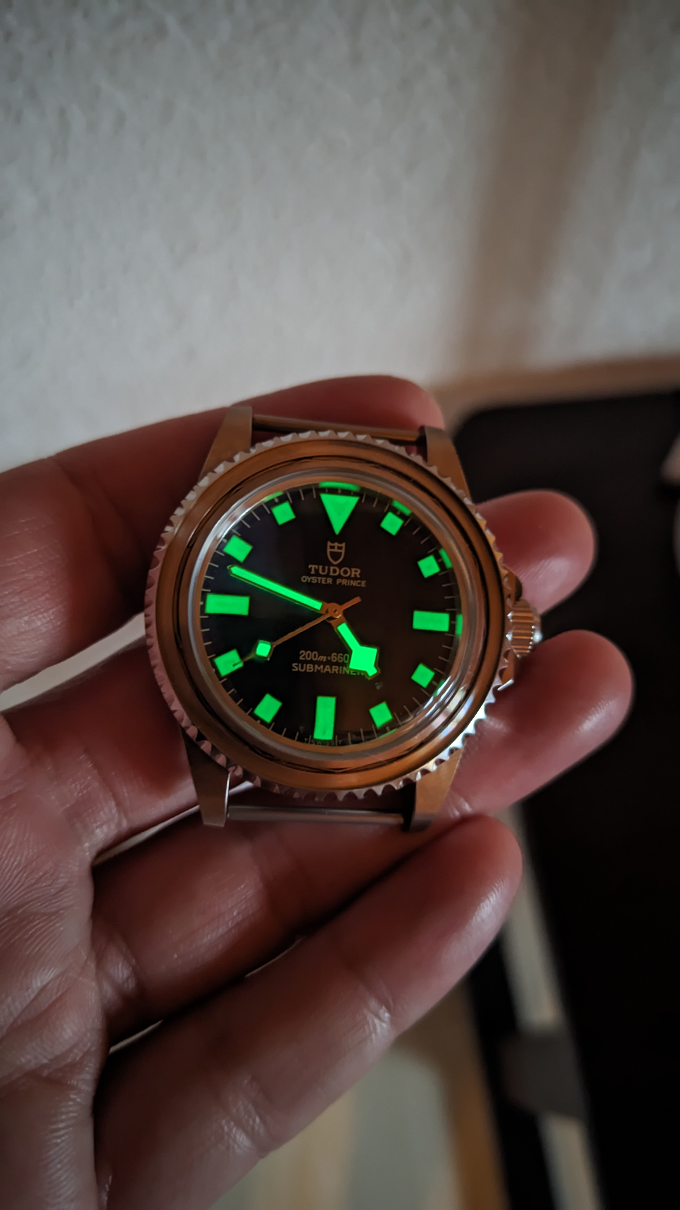

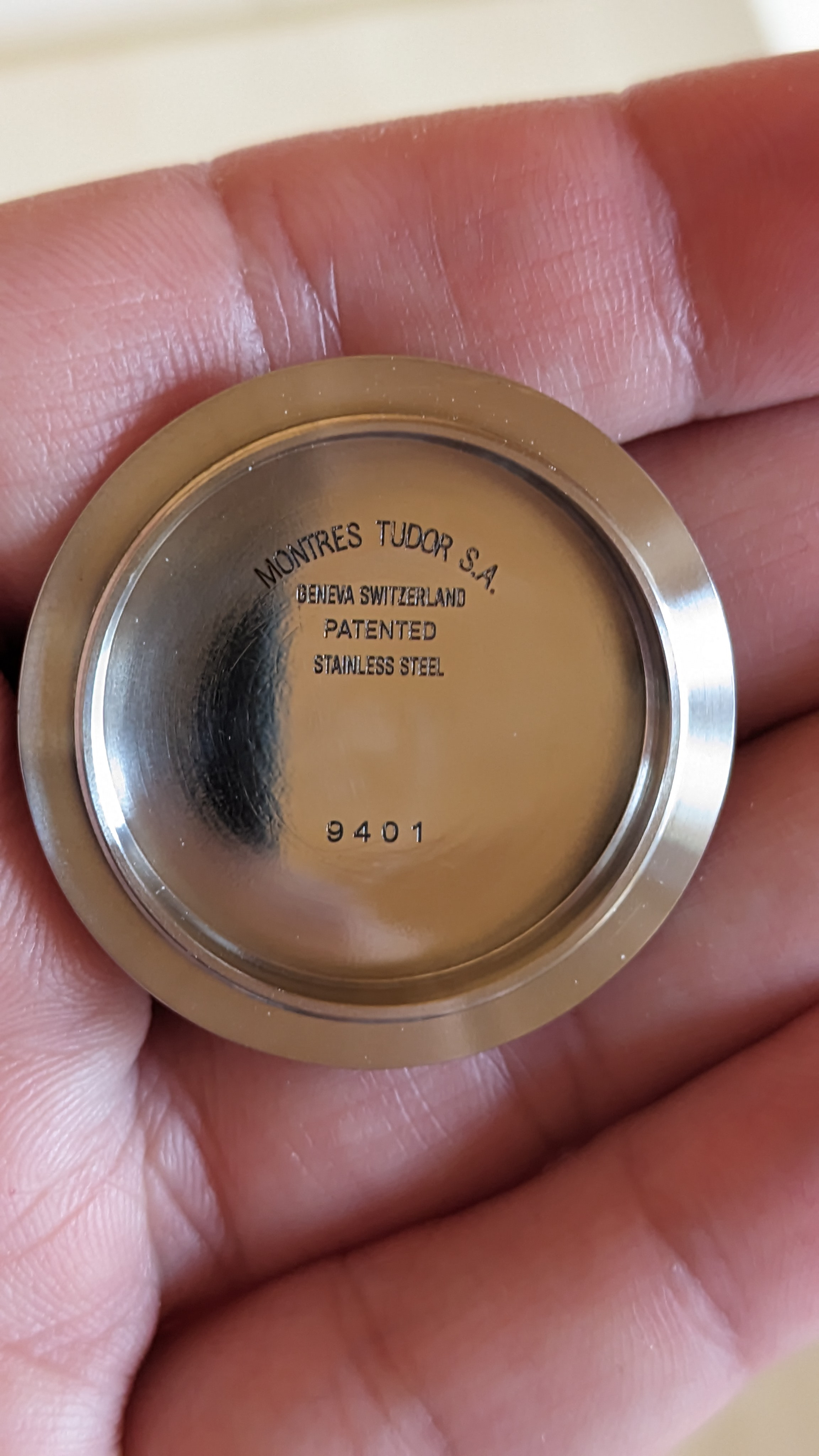

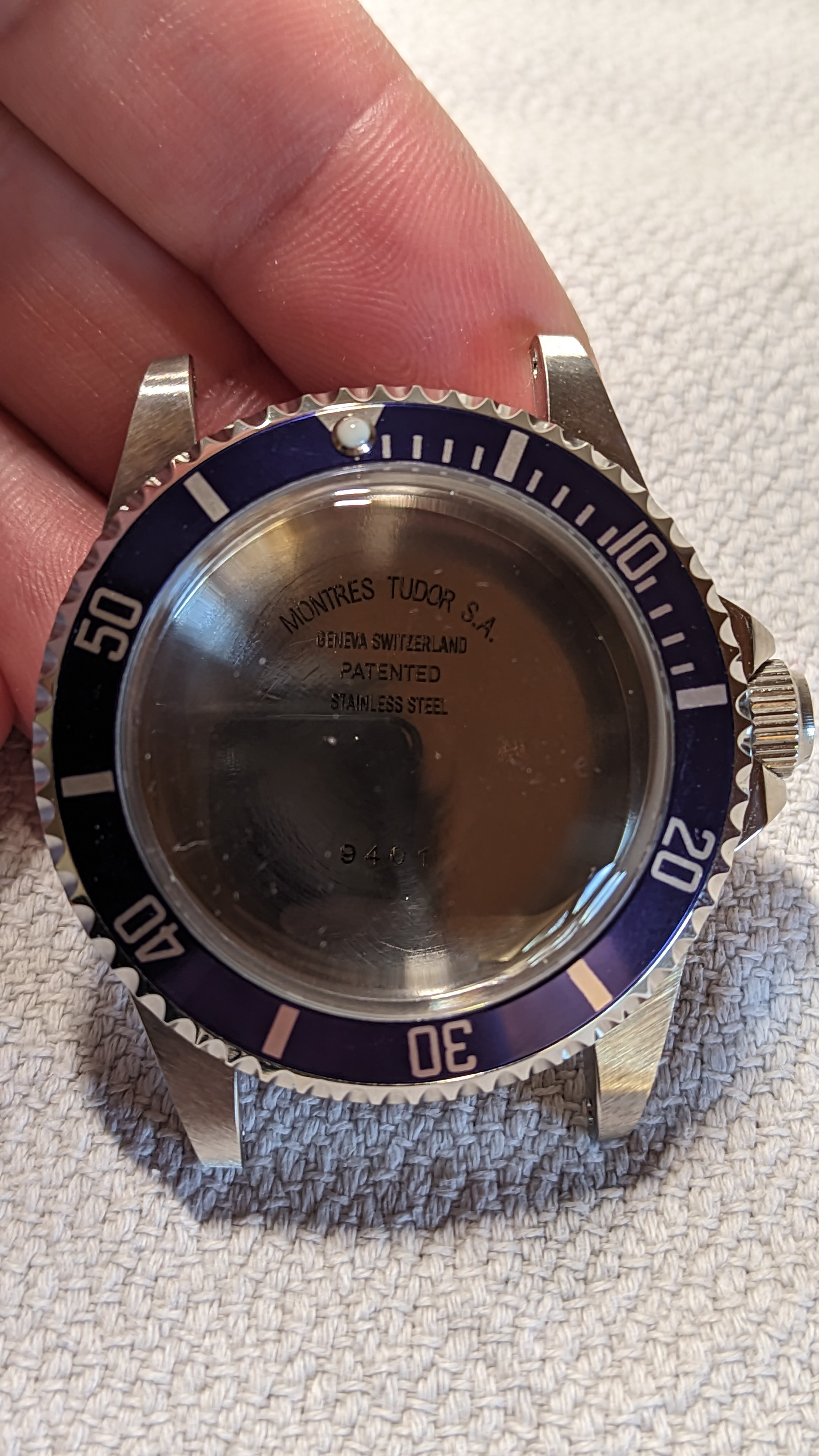

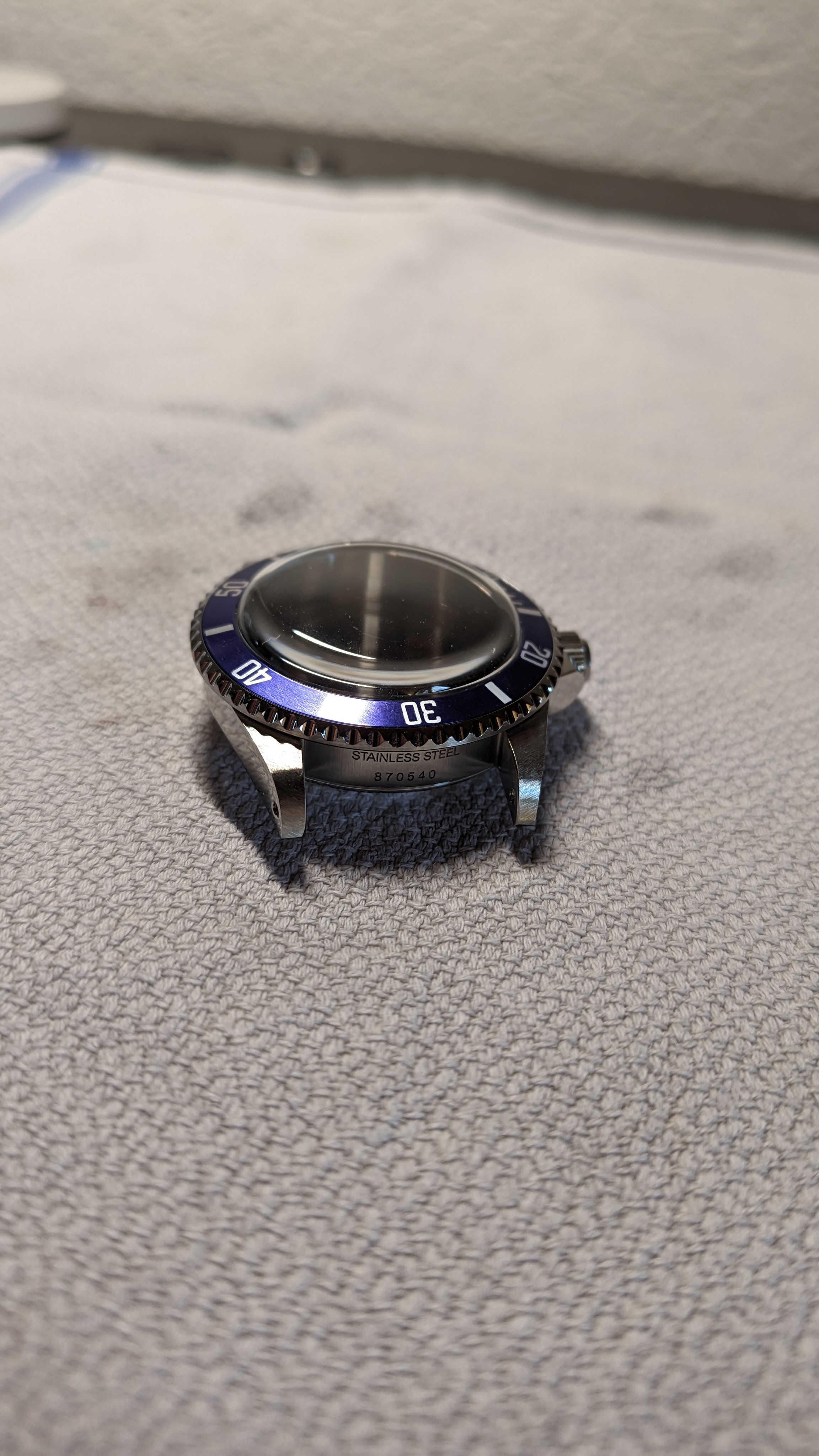

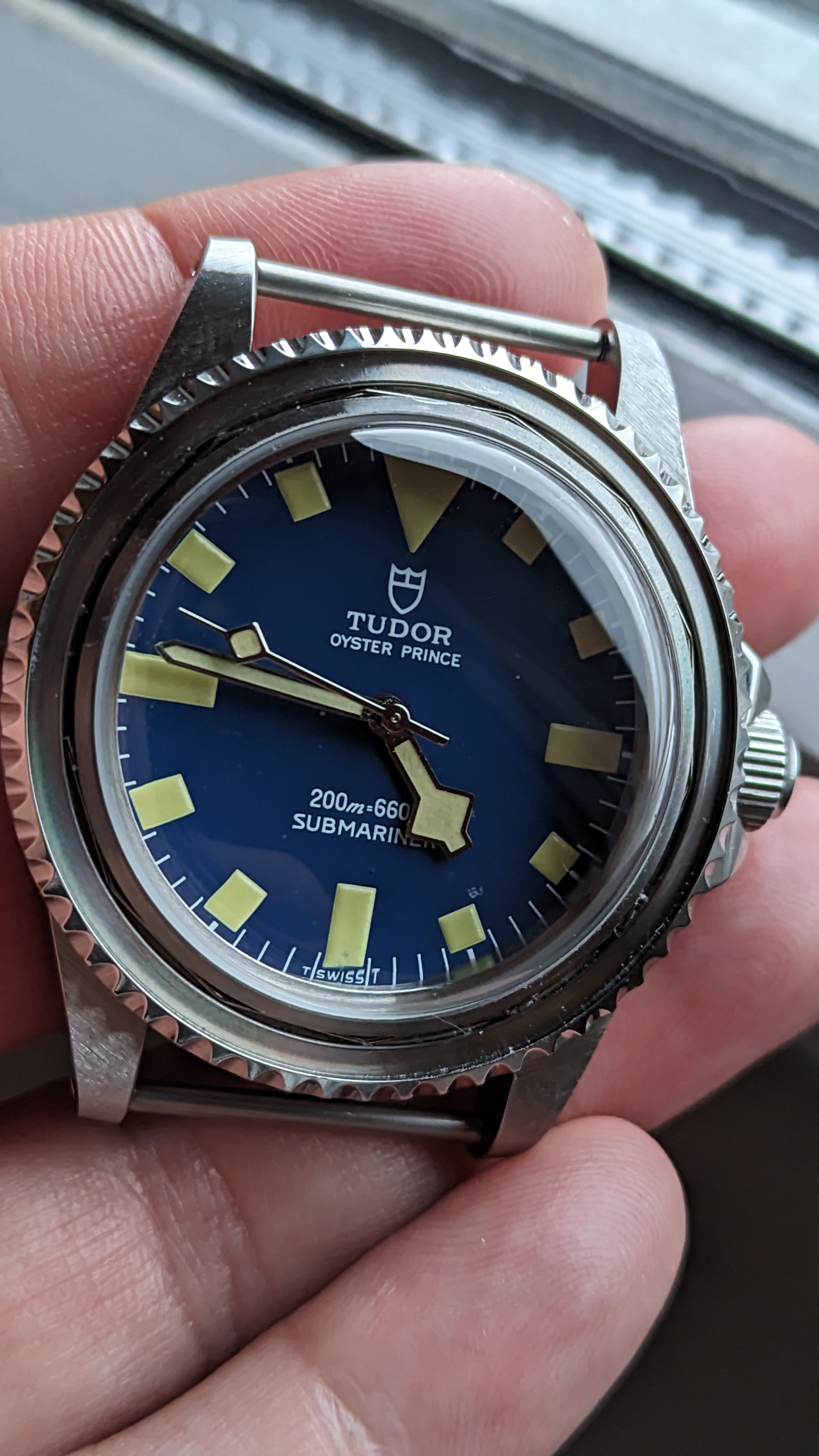

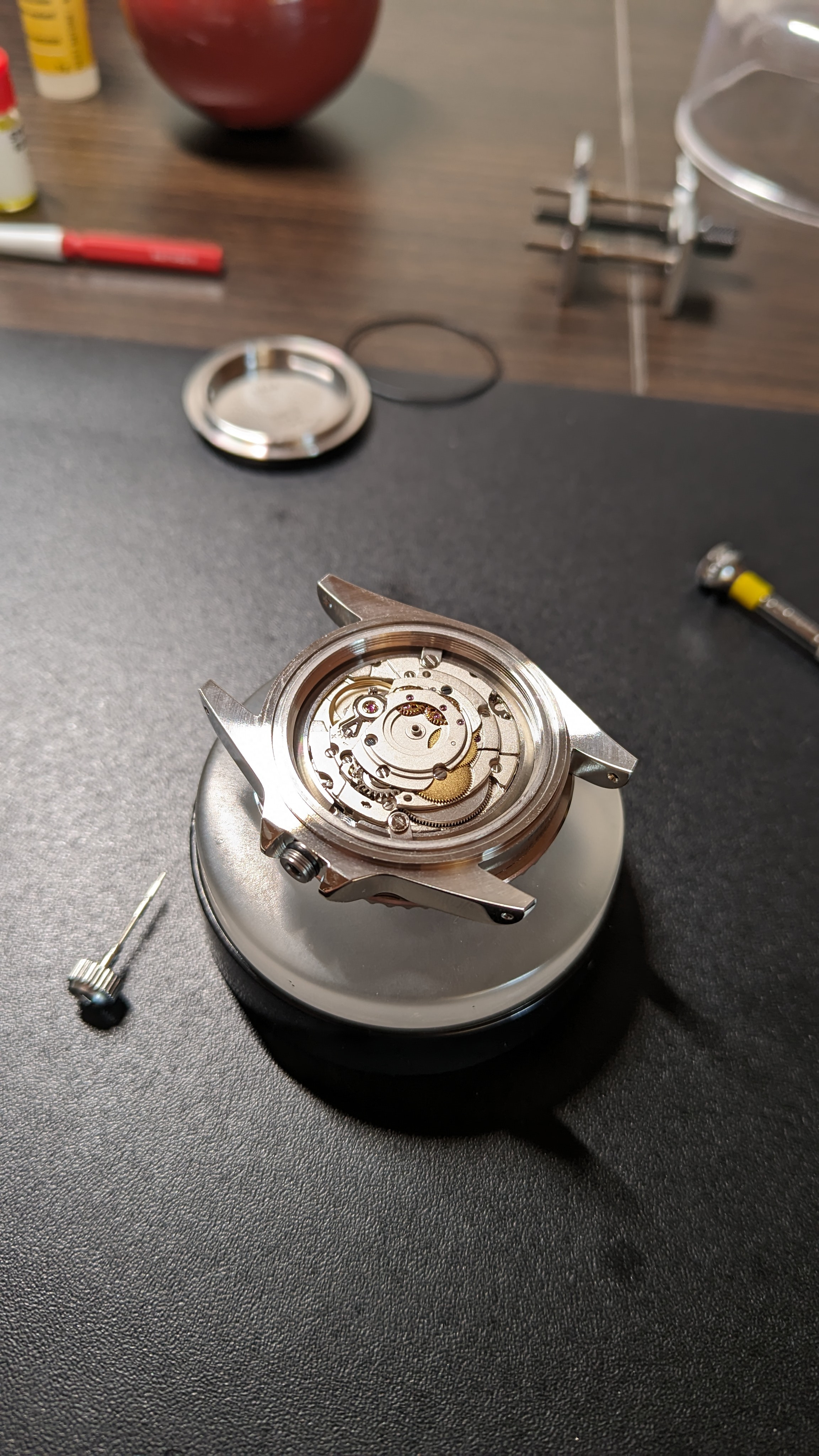

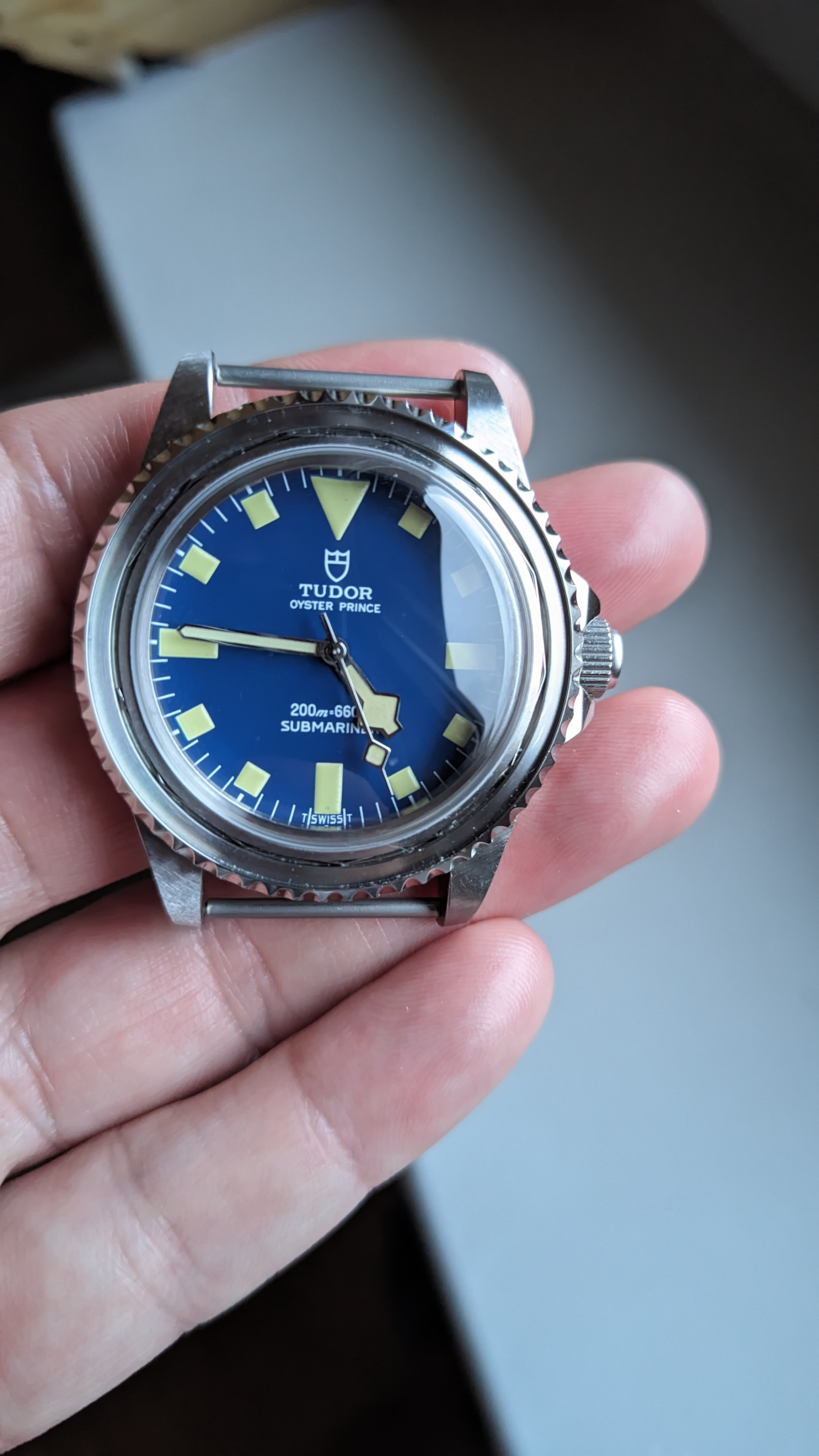

Voilà, je reviens avec mon projet qui est bientôt fini... Il me manque le bracelet 93150 que je vais commander chez markimark et la lunette Tudor.
Pour la montre, je suis parti sur la Tudor 9401. Dans mes pièces, il me restait un mouvement 2824 et je me suis dis, aller, on se monte cette Tudor.
Voici la liste des pièces :
- Boîtier 5513 de chez Raffledial
- Cadran et aiguilles Snowflake de chez Raffledial
- Couvercle de fond de boîte Tudor de chez Raffledial
- Mouvement clone ETA 2824 modifié par mes soins, suppression des pièces de dates.
- Masse oscillante Tudor aliexpress

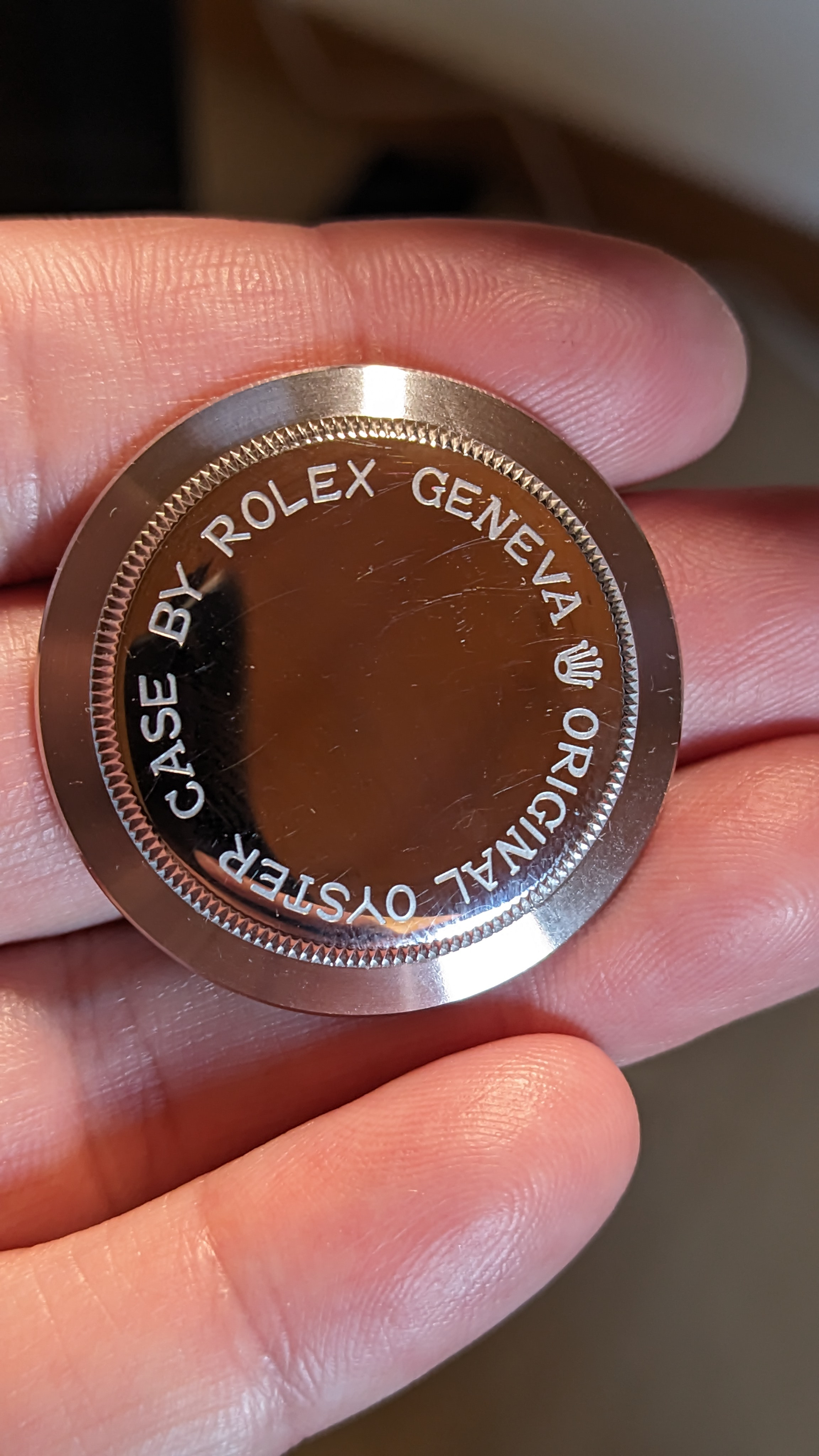

- Lunette bleu Tudor 9401 de chez vintagewatchmods, ebay.com.
- Bracelet italien 93150 de chez markimark, en attente de commande.
Comme d'habitude, les boîtiers de chez Raffledial ne sont pas gravés. Les gravures sont faites par mes soins. La seule pièce gravée, c'était le couvercle de fond de boîte mais le numéro de série ne correspondait pas, du coup j'ai effacé et effectué la nouvelle gravure.
Je vous laisse avec les photos :

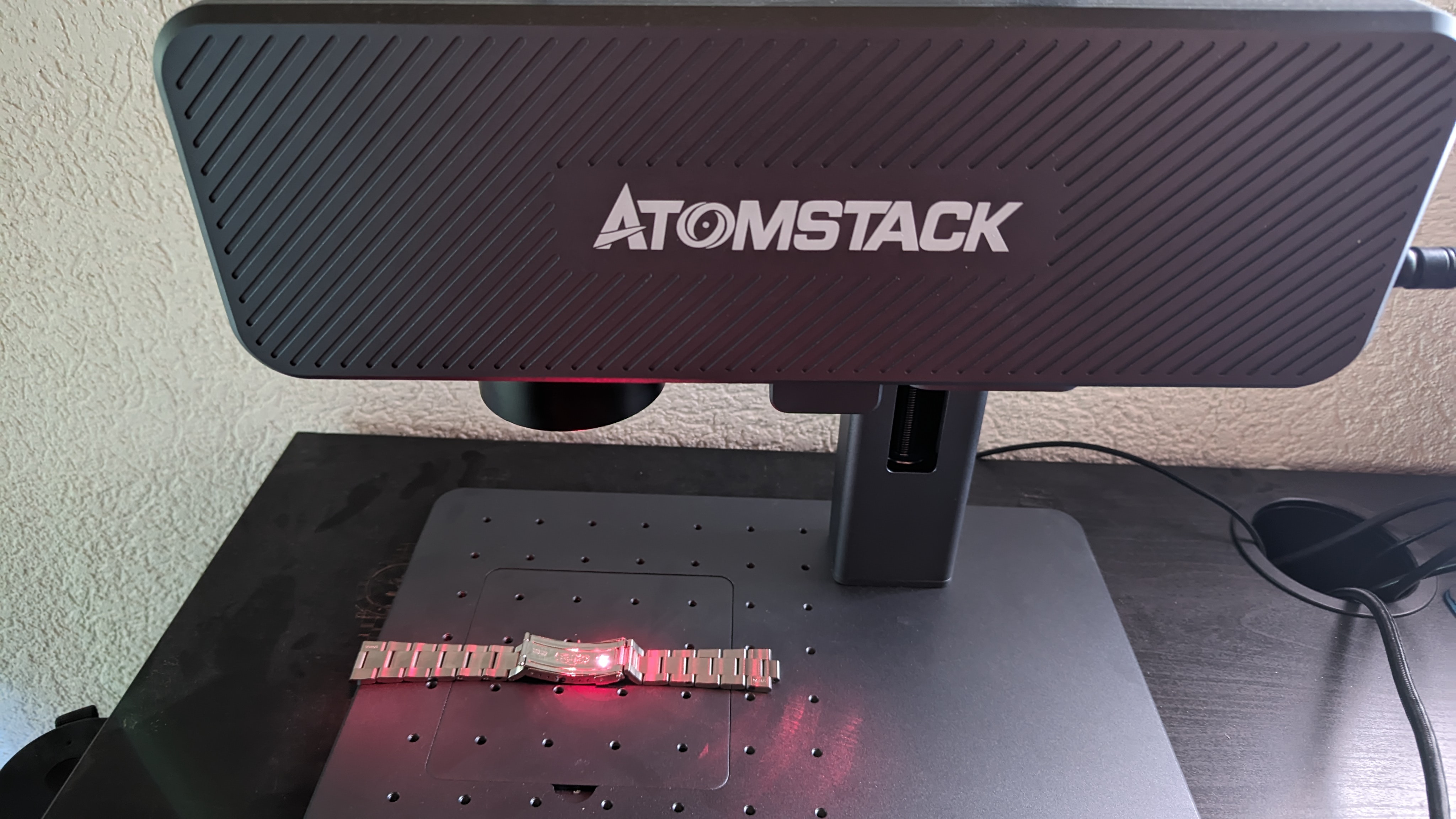

Karbon74
Pika Factory
5/5/23
12,253
25,745
EU - Kalos Region
C'est un graveur laser atomstack m4. Ça vaut 1000 Euros sur aliexpress mais franchement c'est le feu. Tu peux graver sur de nombreux supports, pas le bois et la pierre, sinon tout le reste passe.
je me tate pour un Wainlux K8 en 10W
le tien c'est un 20W ?
comment ca gère la courbure du boitier?
Alors pour la courbure du boîtier, si tu parle de l'entre-corne, faut mettre la puissance maximale, ensuite, il y'a tellement de réglage dans le logiciel, à vrai dire je n'ai pas tout explorer...

Beau travail, félicitations pour cette jolie vintage ! Ça fait plaisir de voir du Tudor :love:
ActrisduX
26/12/21
314
331
Europe
Yes merci. Là je suis en attente du bracelet! J'ai commandé chez markimark, hâte de le recevoir.
