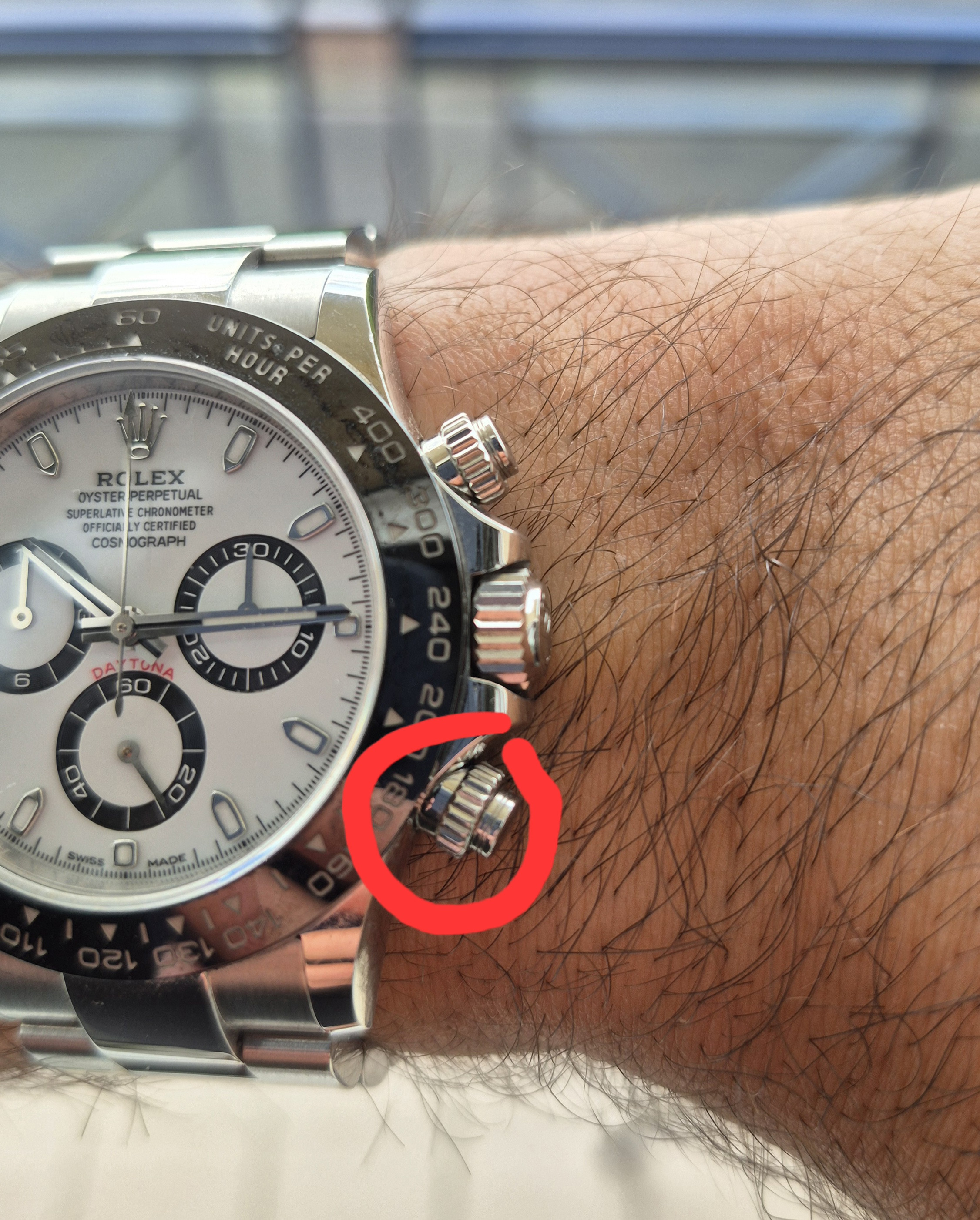

Bonjour,
Le bouton poussoir du bas de la clean daytona m'est resté dans les mains en la dévissant.
je l'ai remise avec difficulté mais voila des que je dévisse pour voir la solidité elle me reste dans les mains à chaque fois.
Ma question est : est ce que je dois en recommandé un autre ?
et si c'est facile de la remonté sur la montre ?
Assez déçu quand même de la qualité de chez CLEAN.

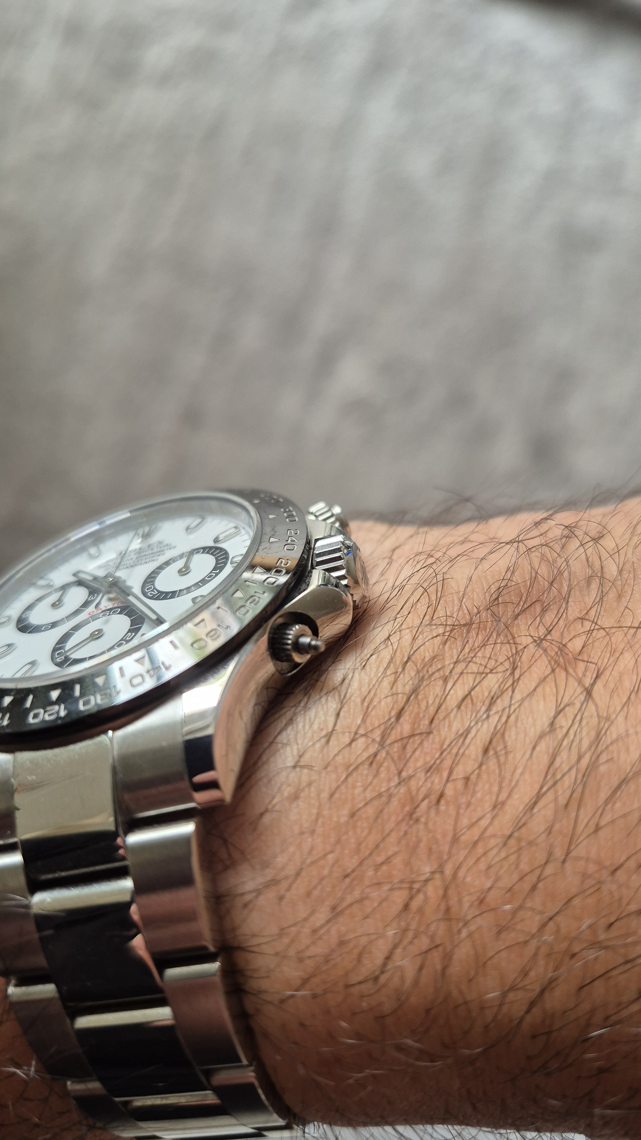

dernière question, pas très voyant mais tout de même, quand je visse le bouton poussoir il y'a une légère différence en millimètre par rapport à l'autre bouton et je n'arrive pas à savoir pourquoi, pourtant je le visse bien et avec de la force.

Pour faire ca bien, il y a un outil special.
Tu peux mettre une photo pour voir?

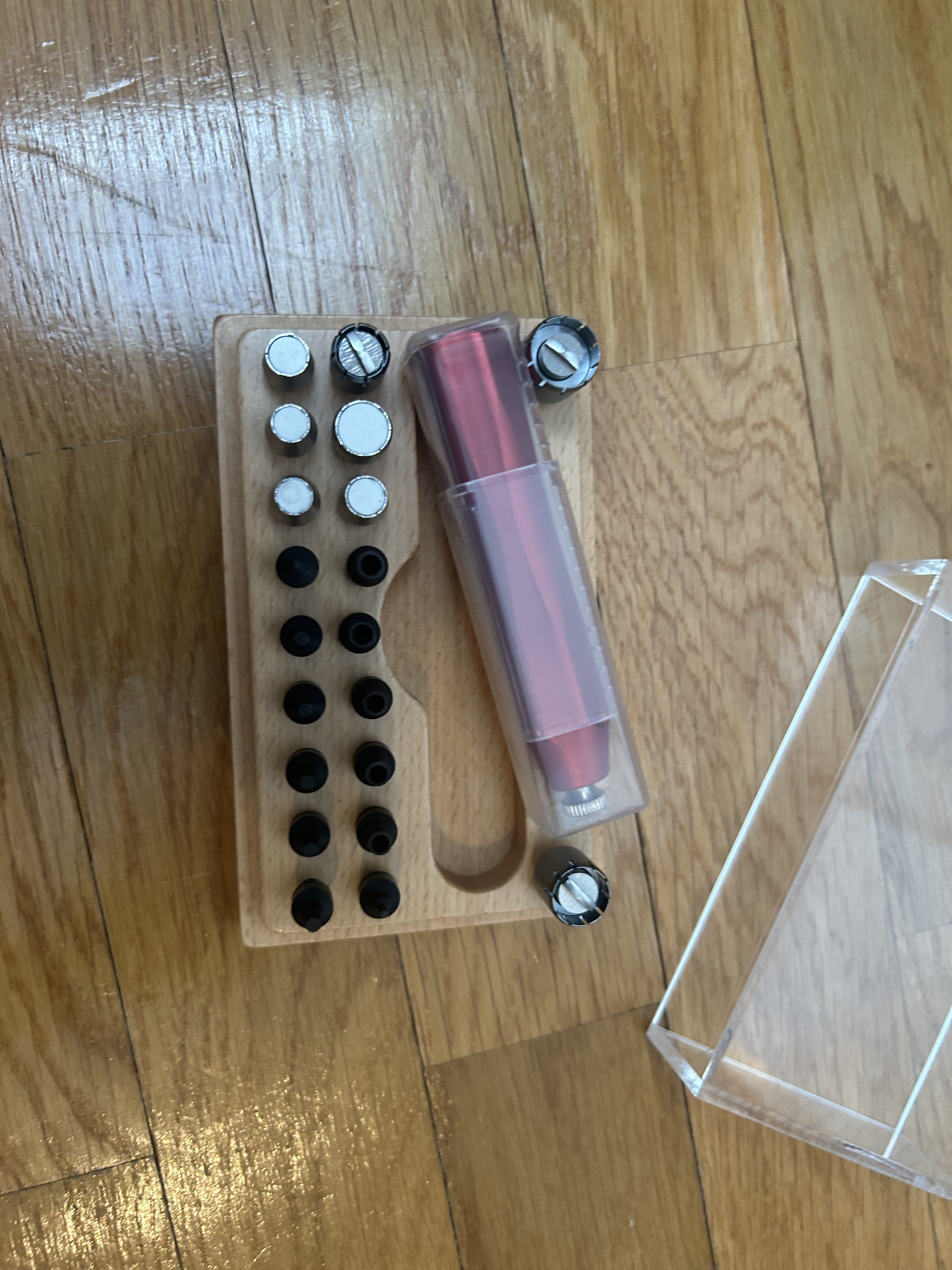

C’est le bouton qui se devisse? Ou c’est le tube qui rentre dans le boitier?
Si c’est le bouton, tu en mets sur le baton central. Mais vraiment un chouia. Faut pas que ca goutte
Voici ma BTF pour comparer

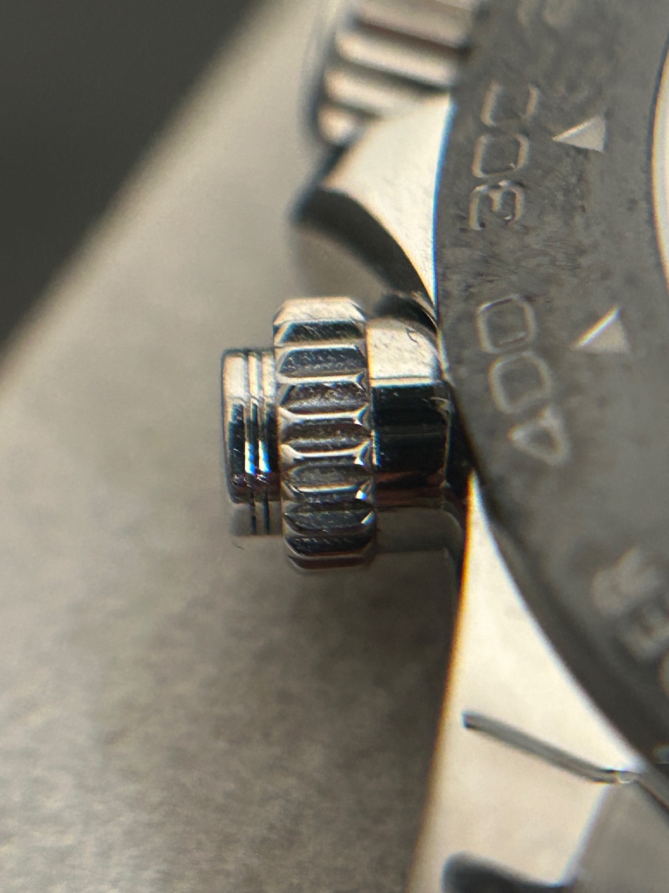

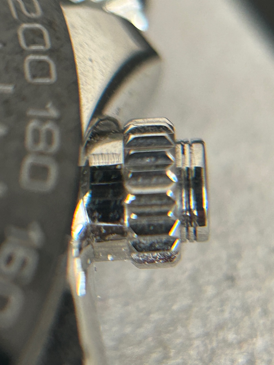

C'est juste le bouton avec le ressort
Sur la 2eme photo oa visse poussoir collé a la montre aucun problème.
