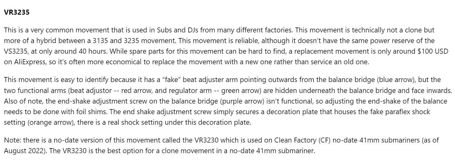

di seguito la traduzione:
VR3235
Questo è un movimento molto comune utilizzato nei sub e nei DJ di molte fabbriche diverse. Questo movimento tecnicamente non è un clone ma piuttosto un ibrido tra il movimento 3135 e 3235. Questo movimento è affidabile, anche se non ha la stessa riserva di carica del VS3235, pari a sole 40 ore circa. Anche se i pezzi di ricambio per questo movimento possono essere difficili da trovare, un movimento sostitutivo costa solo circa 100 dollari su AliExpress, quindi spesso è più economico sostituire il movimento con uno nuovo piuttosto che riparare quello vecchio.

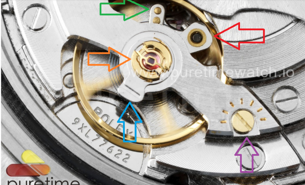

Questo movimento è facile da identificare perché ha un braccio "falso" di regolazione del battito che punta verso l'esterno dal ponte del bilanciere (freccia blu), ma i due bracci funzionali (regolatore del battito - freccia rossa e braccio regolatore - freccia verde) sono nascosti sotto il ponte dell'equilibrio e rivolto verso l'interno. Da notare inoltre che la vite di regolazione della scossa finale sul ponte del bilanciere (freccia viola) non è funzionale, quindi la regolazione della scossa finale del bilanciere deve essere eseguita con spessori in lamina. La vite di regolazione della scossa finale fissa semplicemente una piastra decorativa che ospita la falsa impostazione dell'ammortizzatore paraflex (freccia arancione), c'è una vera impostazione dell'ammortizzatore sotto questa piastra decorativa.
Nota: esiste una versione senza data di questo movimento chiamata VR3230 che viene utilizzata sui sottomarini da 41 mm senza data Clean Factory (CF) (a partire da agosto 2022). Il VR3230 è l'opzione migliore per un movimento clone in un sottomarino da 41 mm senza data.
Spero di aver contribuito a fare chiarezza, vi posterò a parte dove ho preso questa informazione, perché aprirò un altro interrogativo se ha senso o meno avere calibri automatici clone, sui Rolex

Dunque se il mio orologio perdesse tipo 30 secondi al giorno e vorrei accelerarlo un pochino, la racchetta da ruotare sarebbe quella della freccetta verde? E in che direzione?
