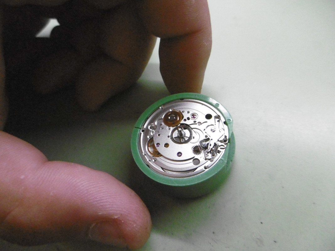

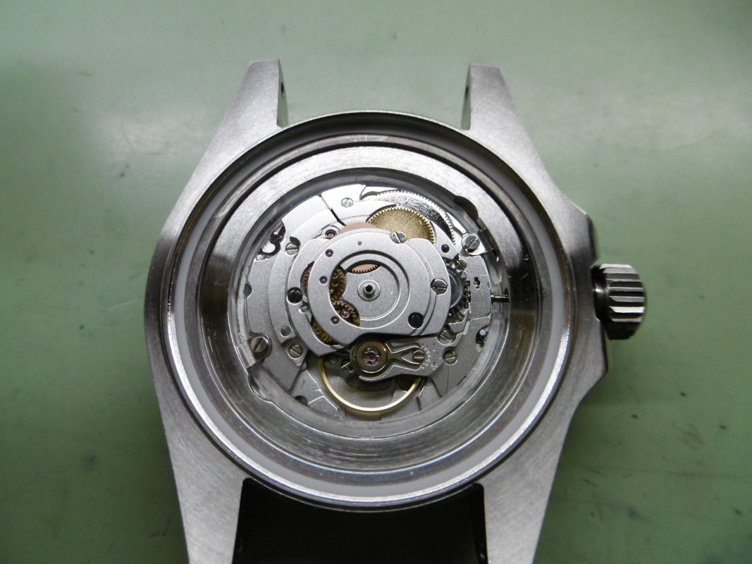

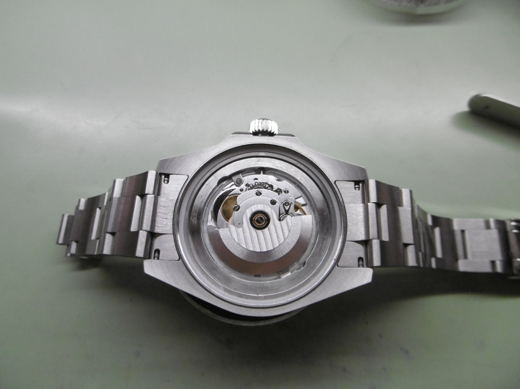

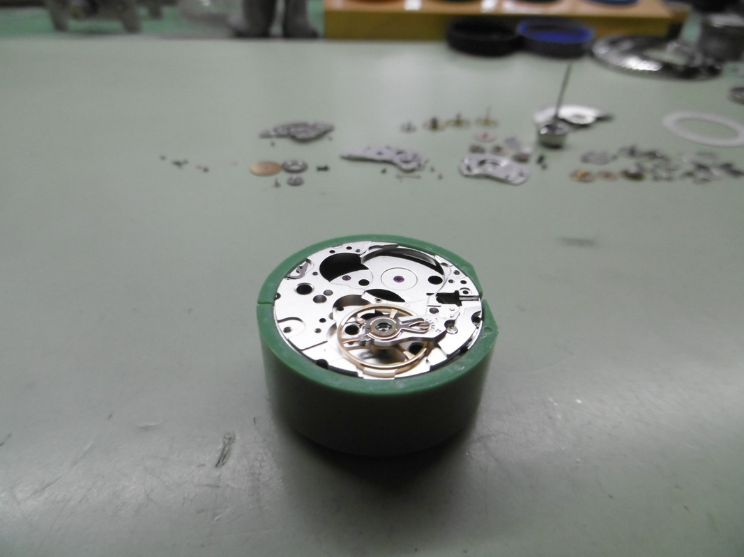

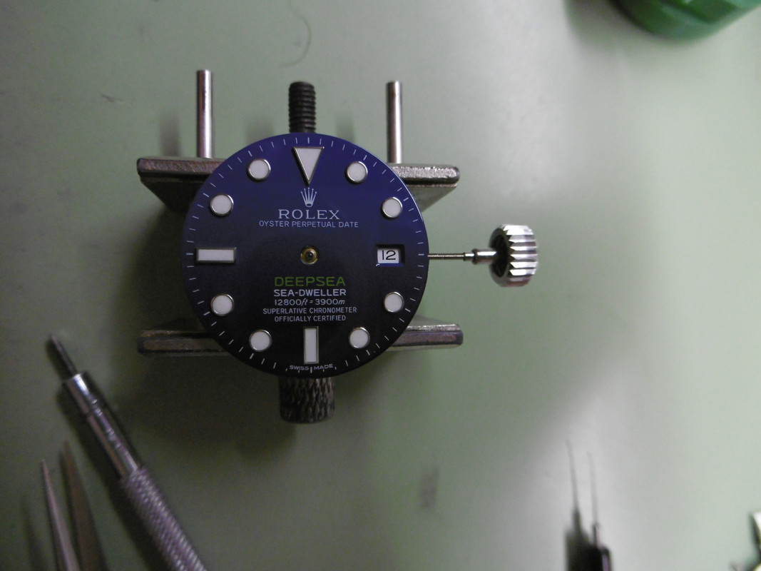

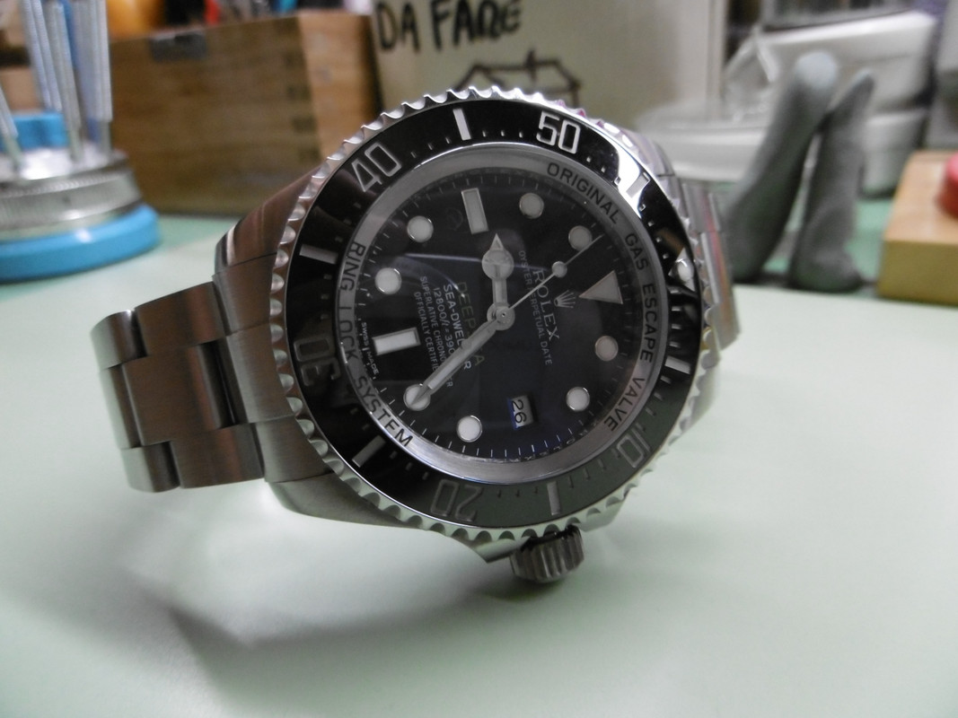

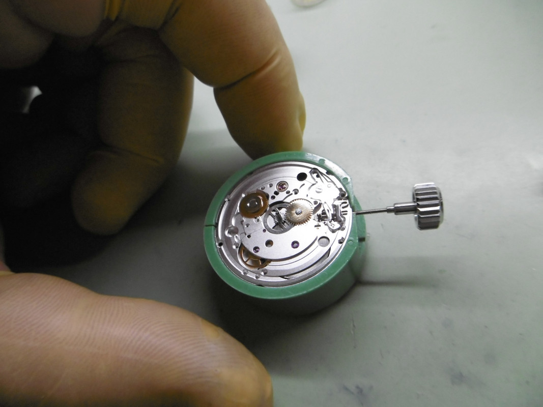

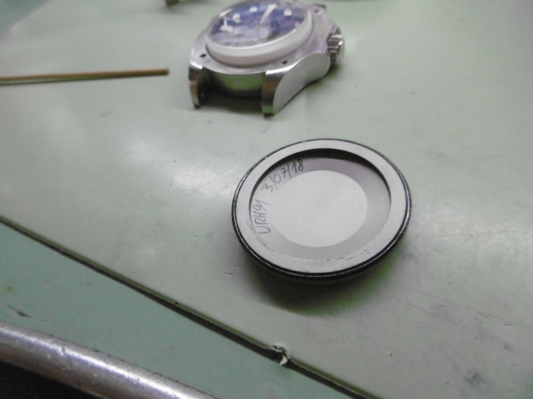

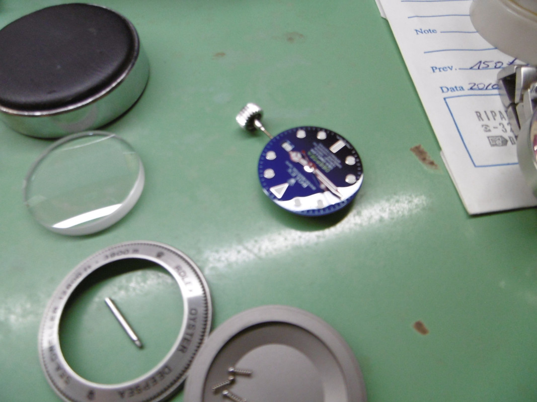

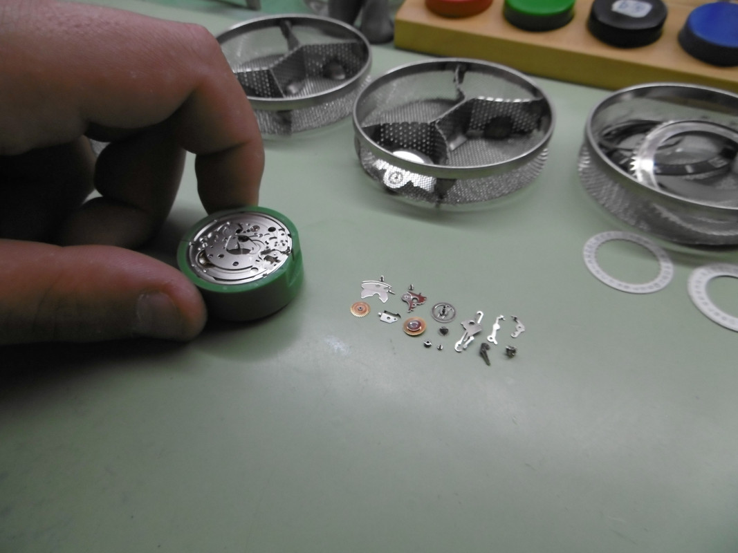

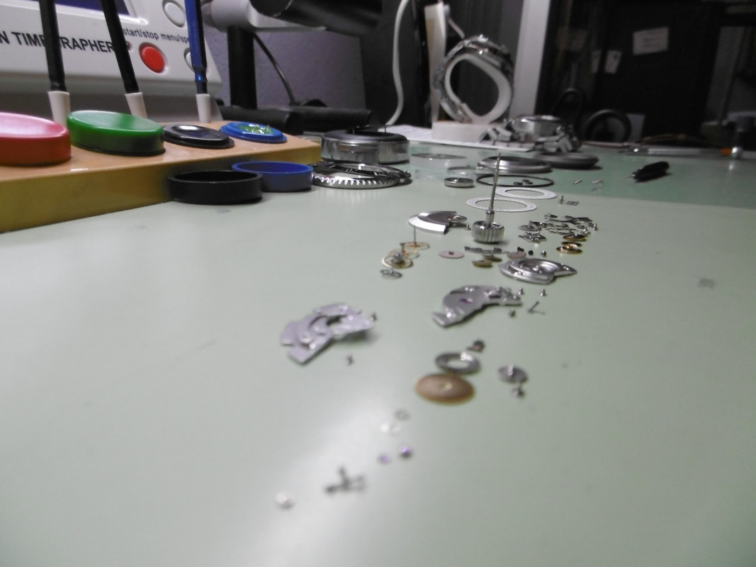

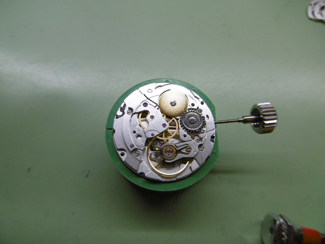

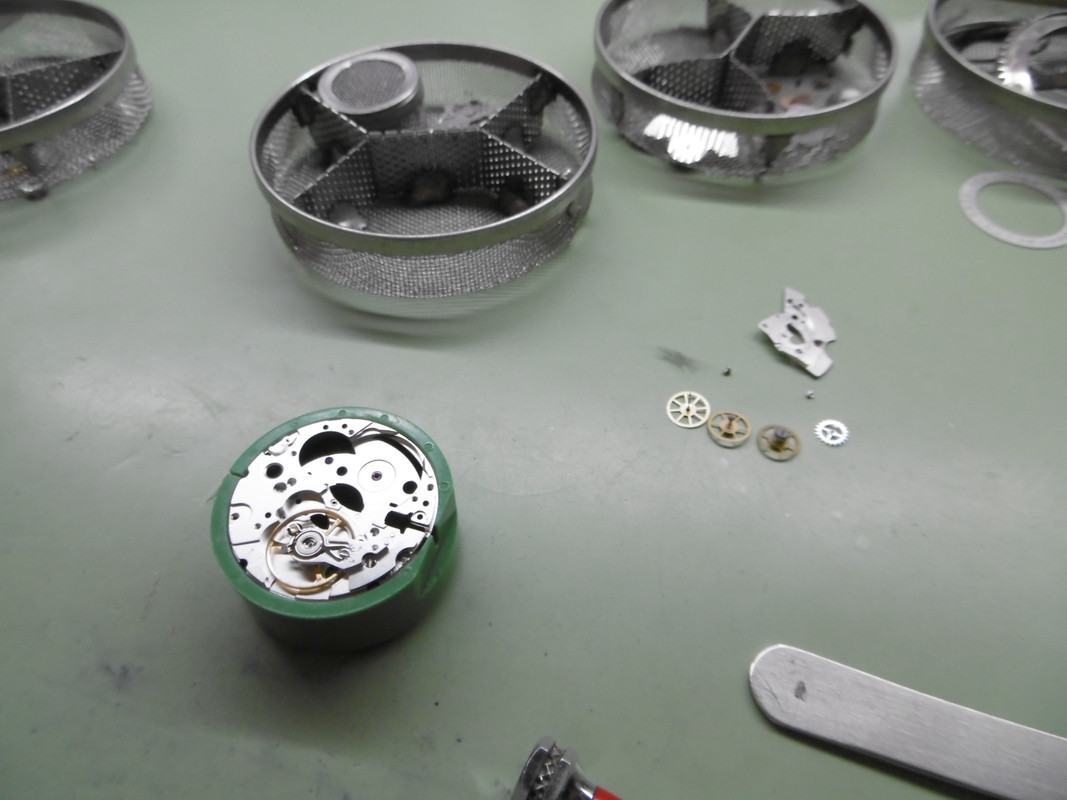

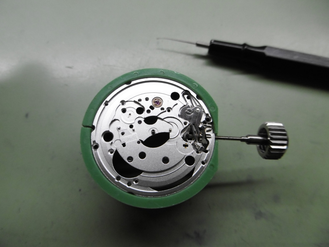

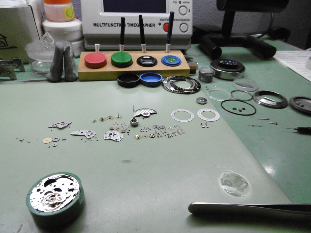

Allora oggi parliamo di una bella revisione effettuata all'amico Sundeck di un suo bellissimo Deepsea.

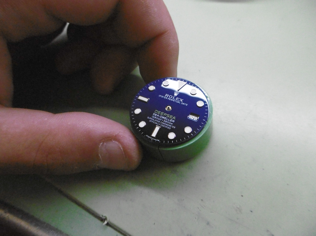

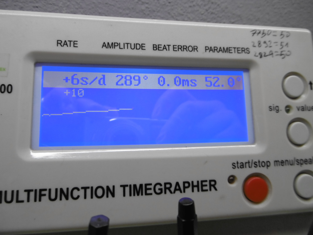

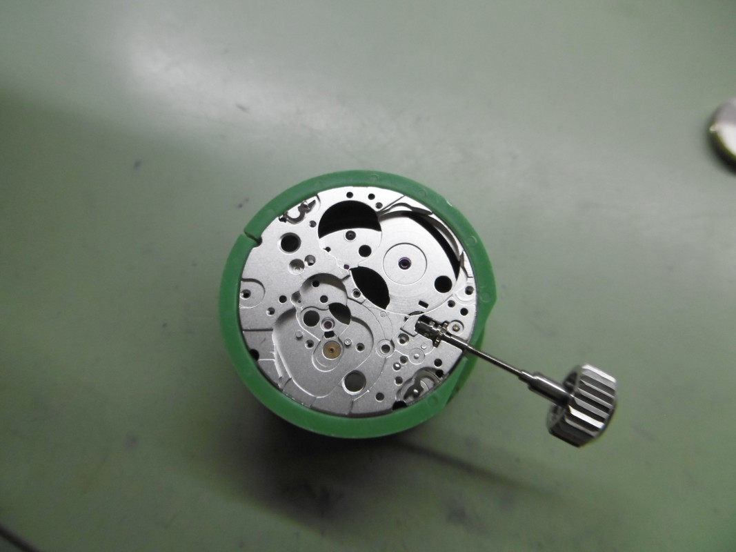

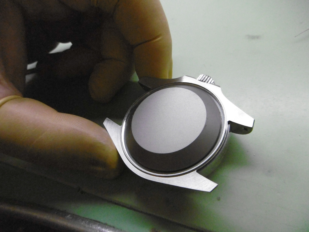

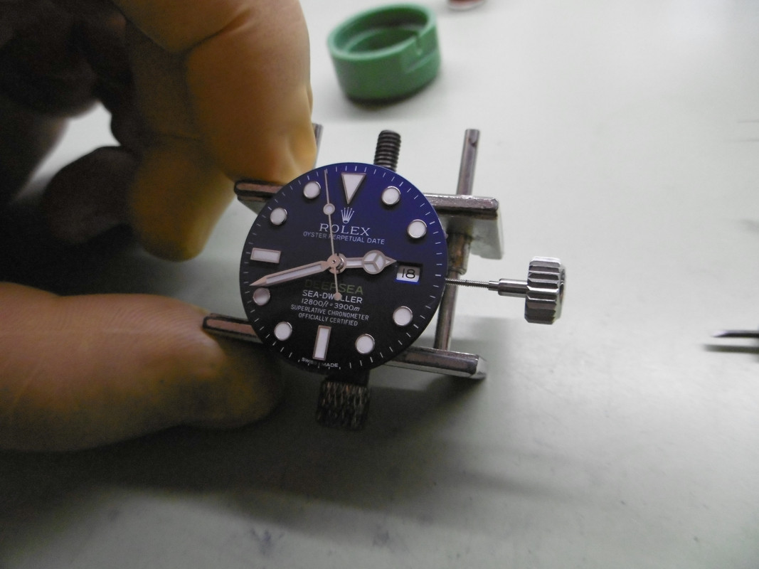

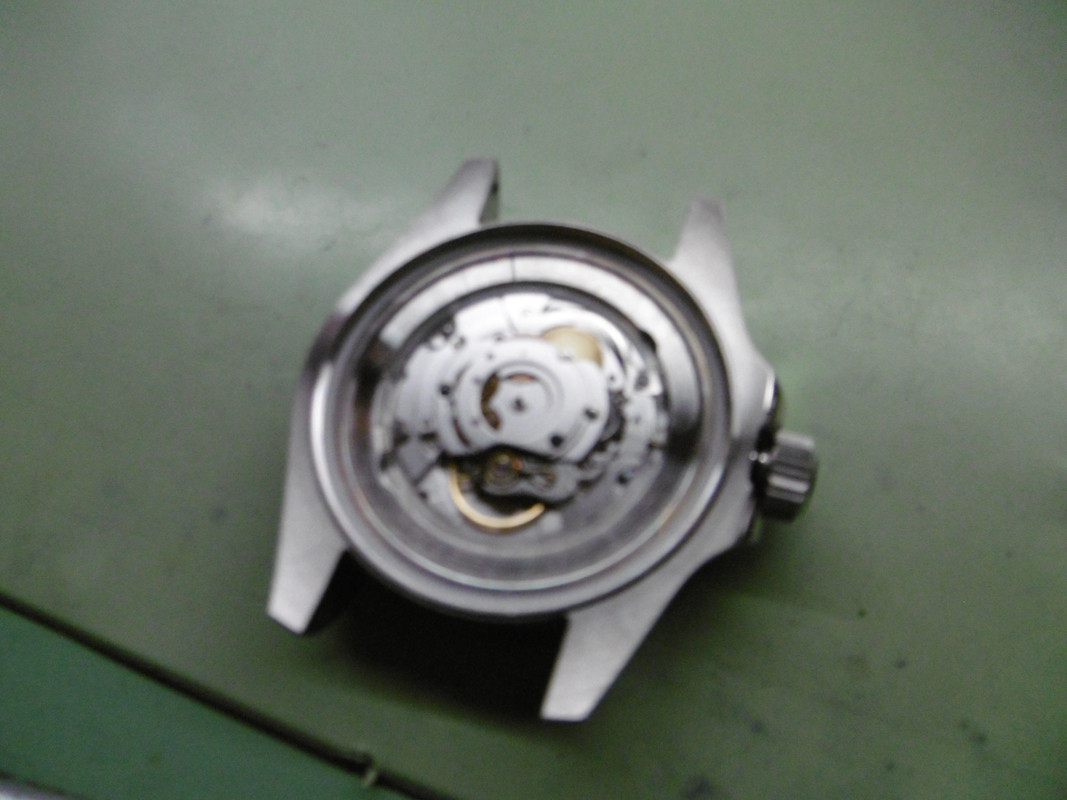

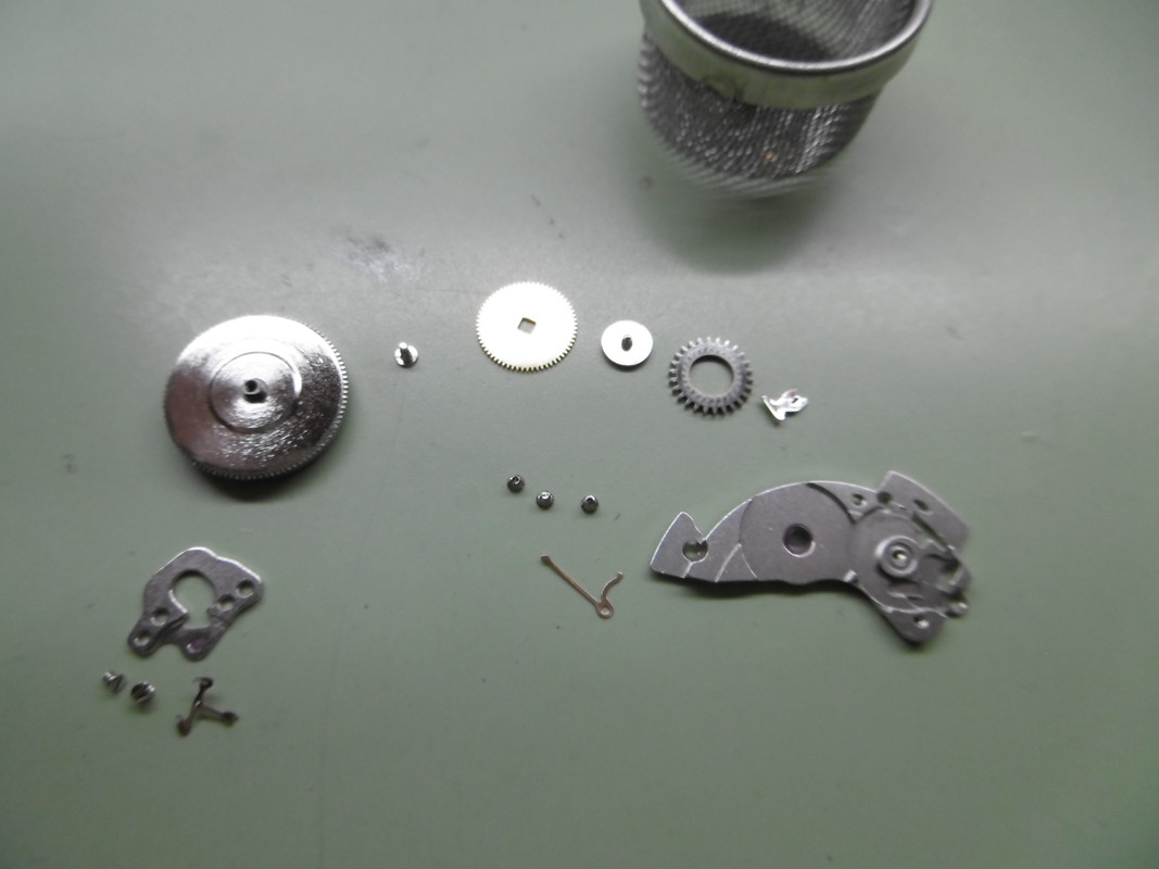

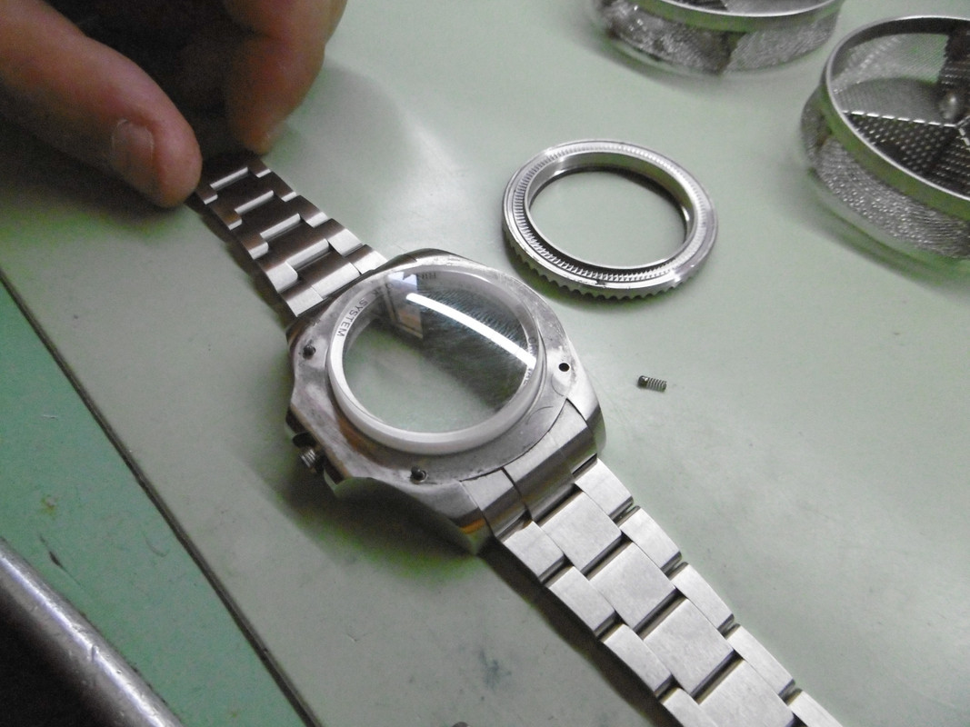

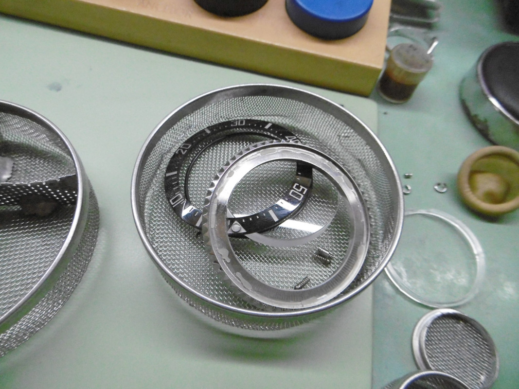

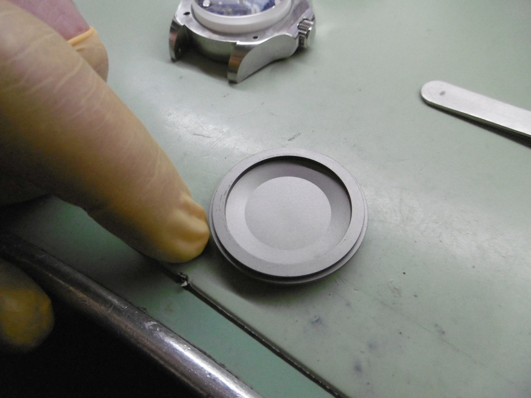

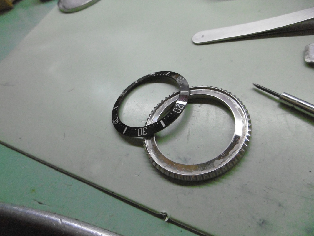

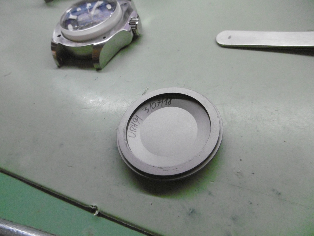

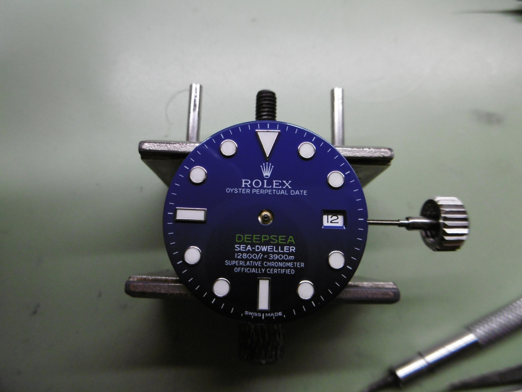

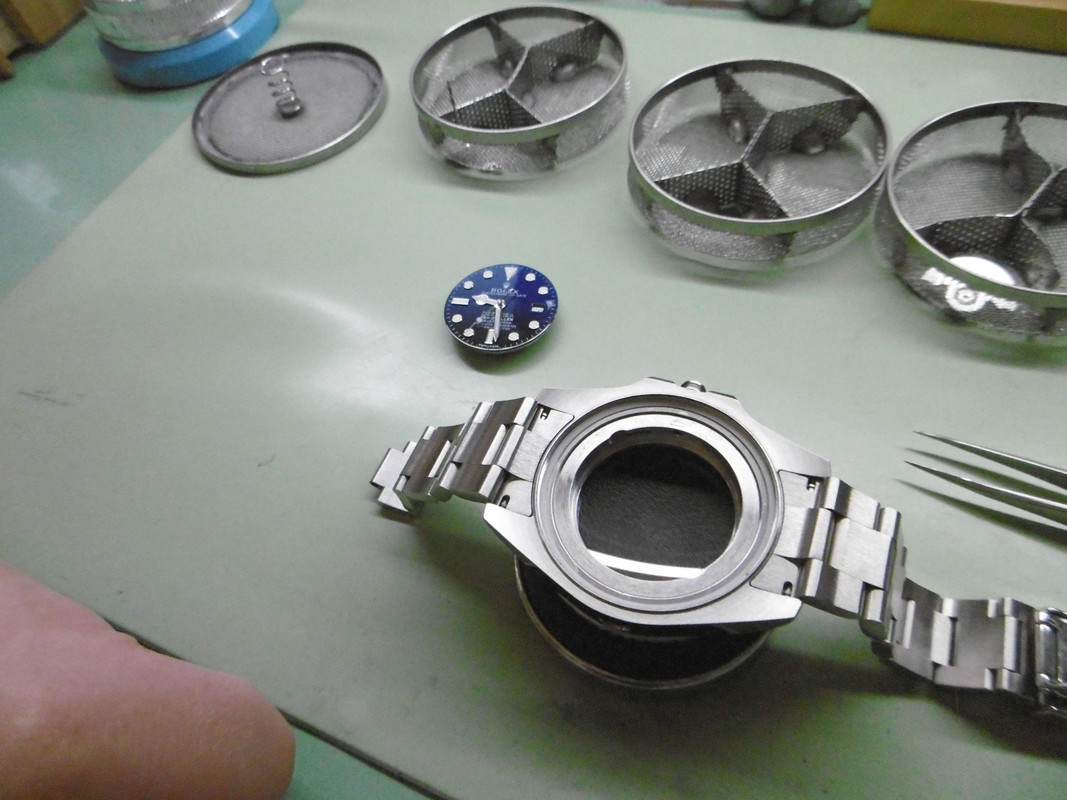

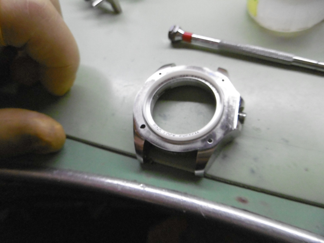

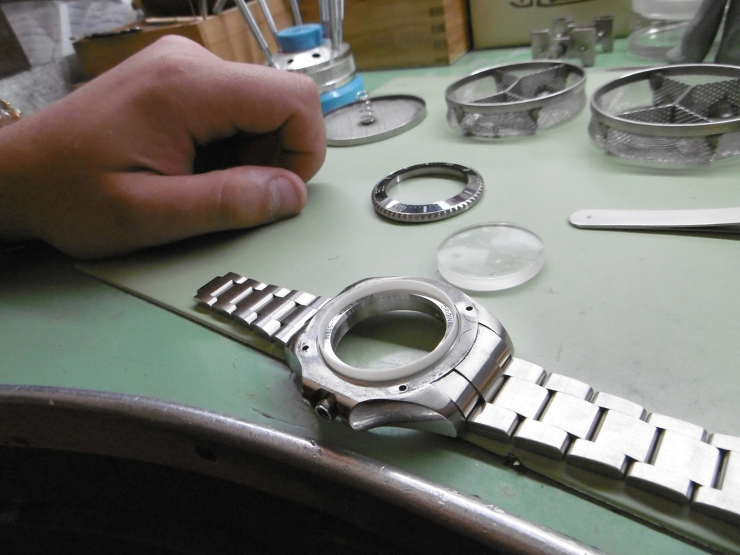

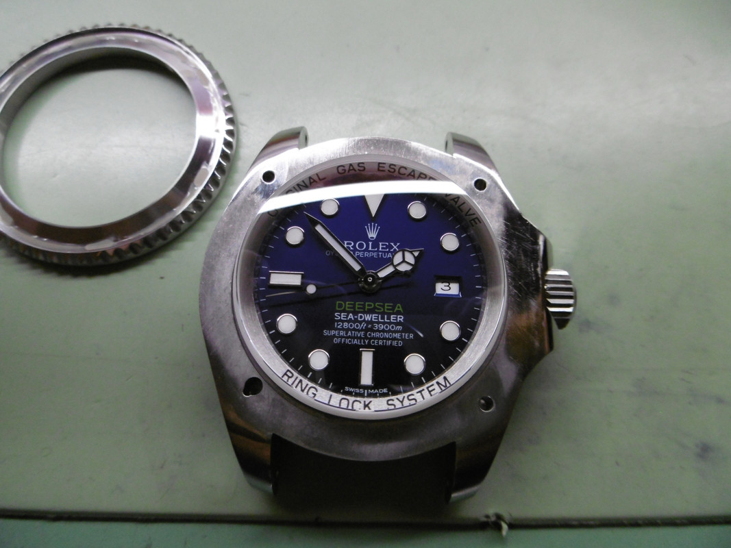

L'orologio in questione è stato usato per diverso tempo prima di essere revisionato completamente ed in questo periodo, Sundeck, ha riscontrato diversi errori anche antipatici dove diciamo cade sempre l'occhio,nella parte alta del Rehaut ci sono delle macchie e degli aloni probabilmente dettati da un lavaggio errato o dalle traccie di lavorazione iun factory, abbiamo smontato completamente la cassa ed abbiamo pulito le macchie, e con il tornietto e la grana 800 ripreso leggermente la satinatura circolare.

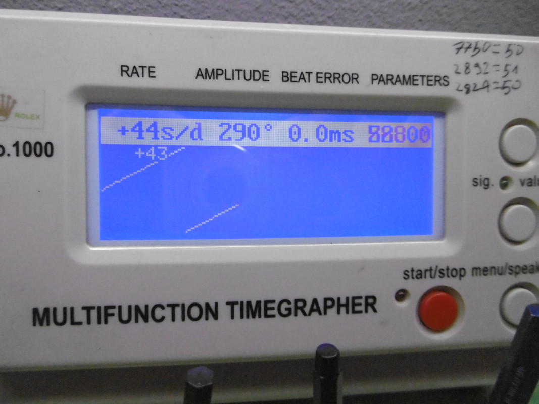

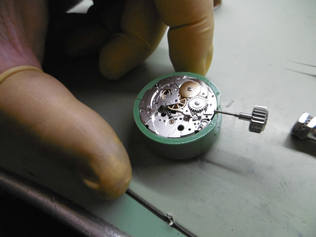

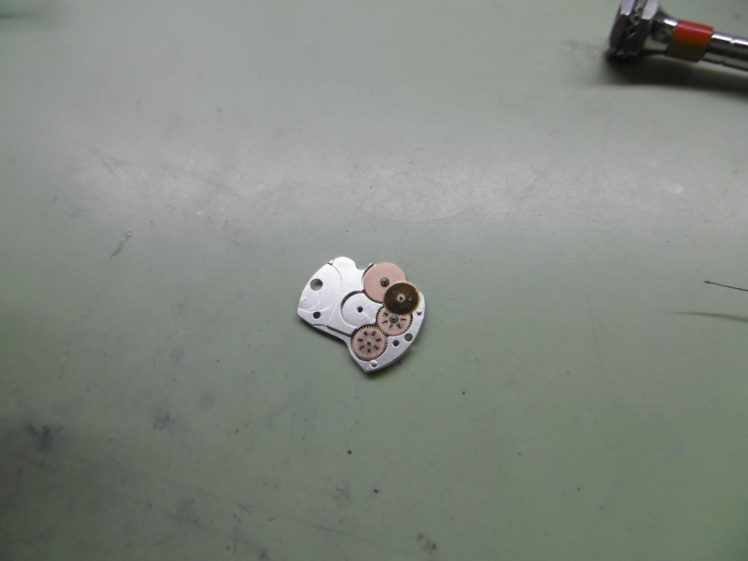

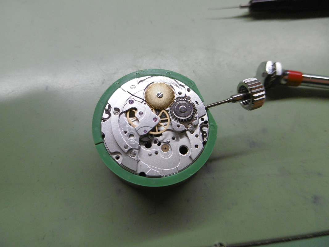

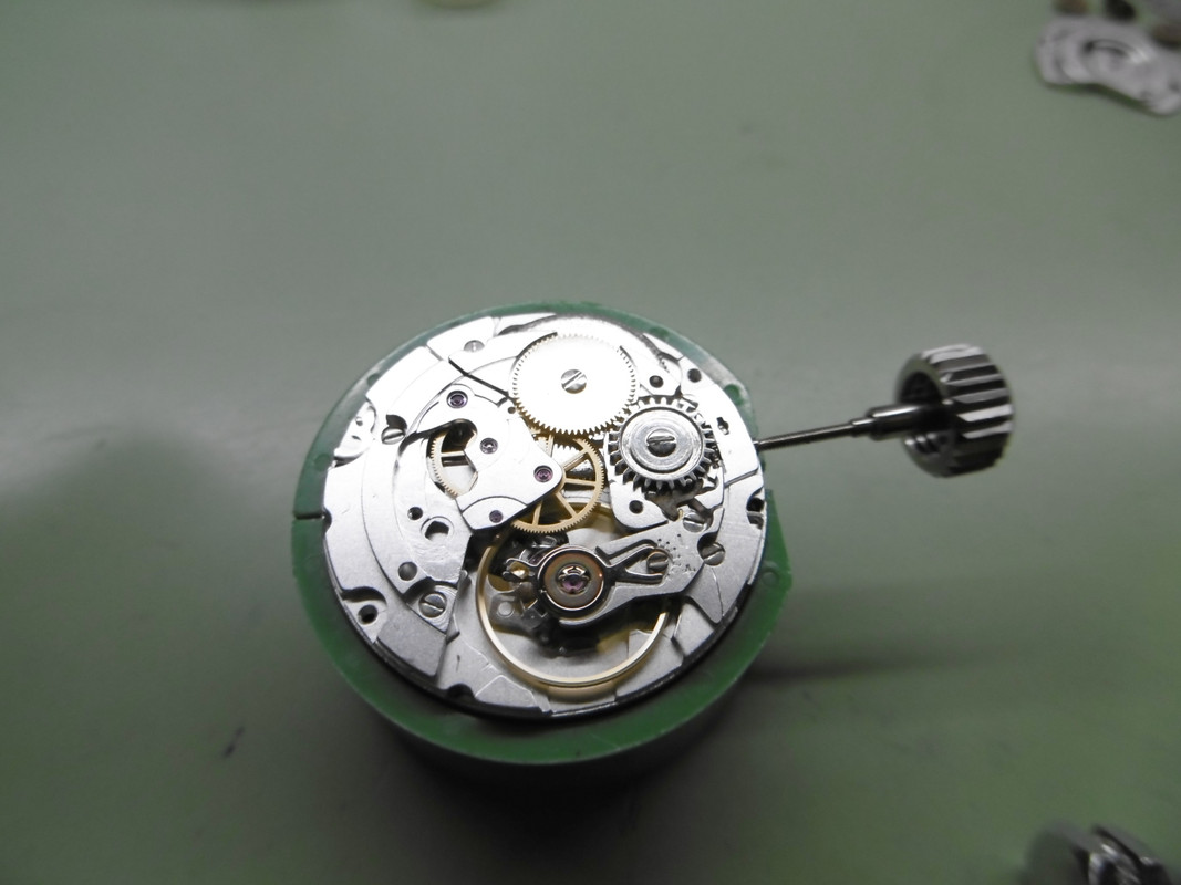

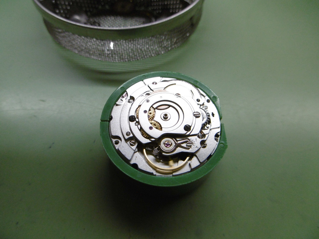

successivamente ho provato a pulire uno dei dot alle ore 10/11 perchè macchiato,aveva sopra di lui un alone di sporco o comunque un ombra brutta che mi ha fatto tribulare parecchio nella "schiarita" comunque senza successo, a breve vedrete anche un altro post in risposta a questo con la soluzione dal problema,la meccanica è stata completamente revisionata a dovere e adesso l'orologio è molto preciso e piu silenzioso come a richiesta di paolo...ecco le foto amici:

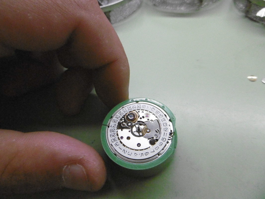

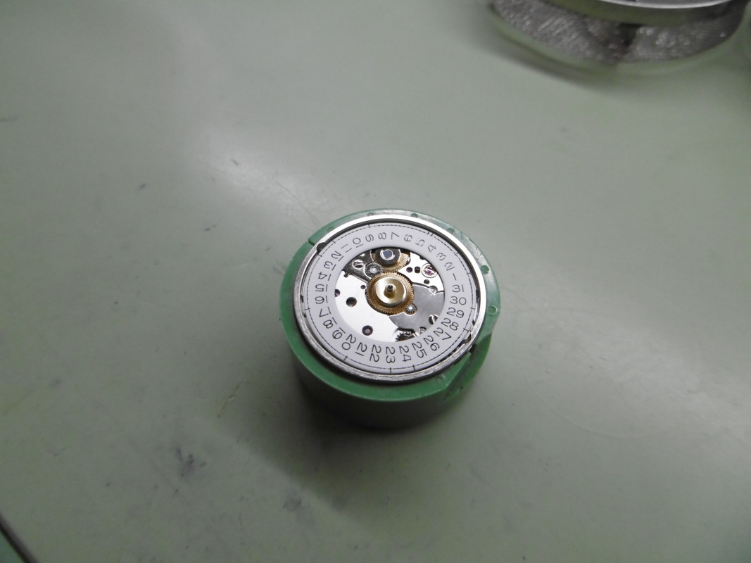

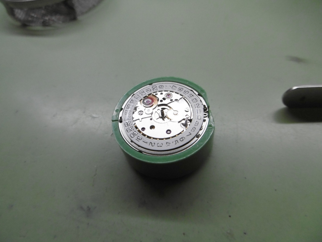

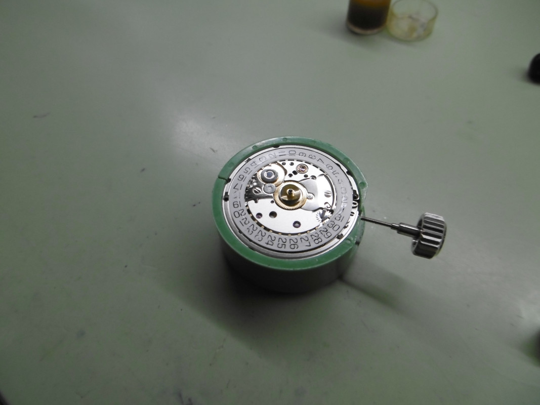

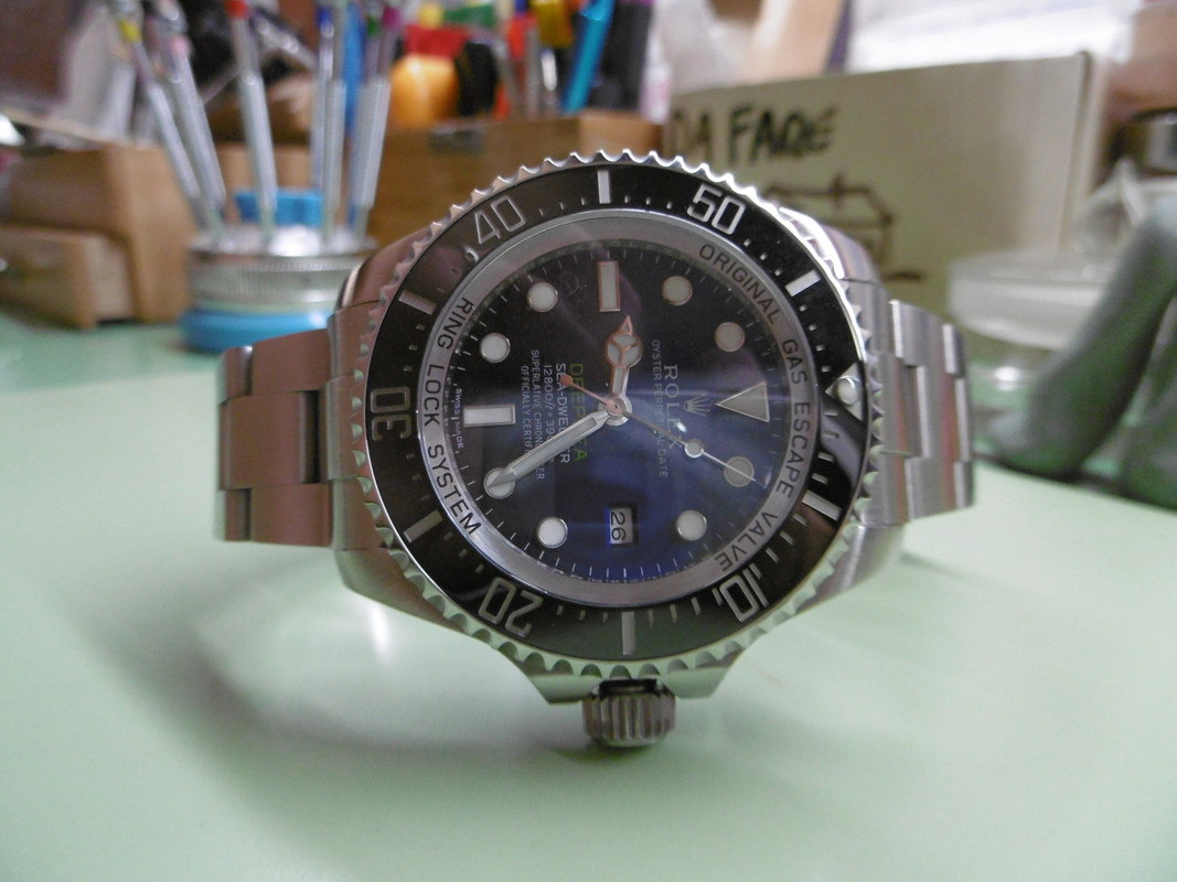

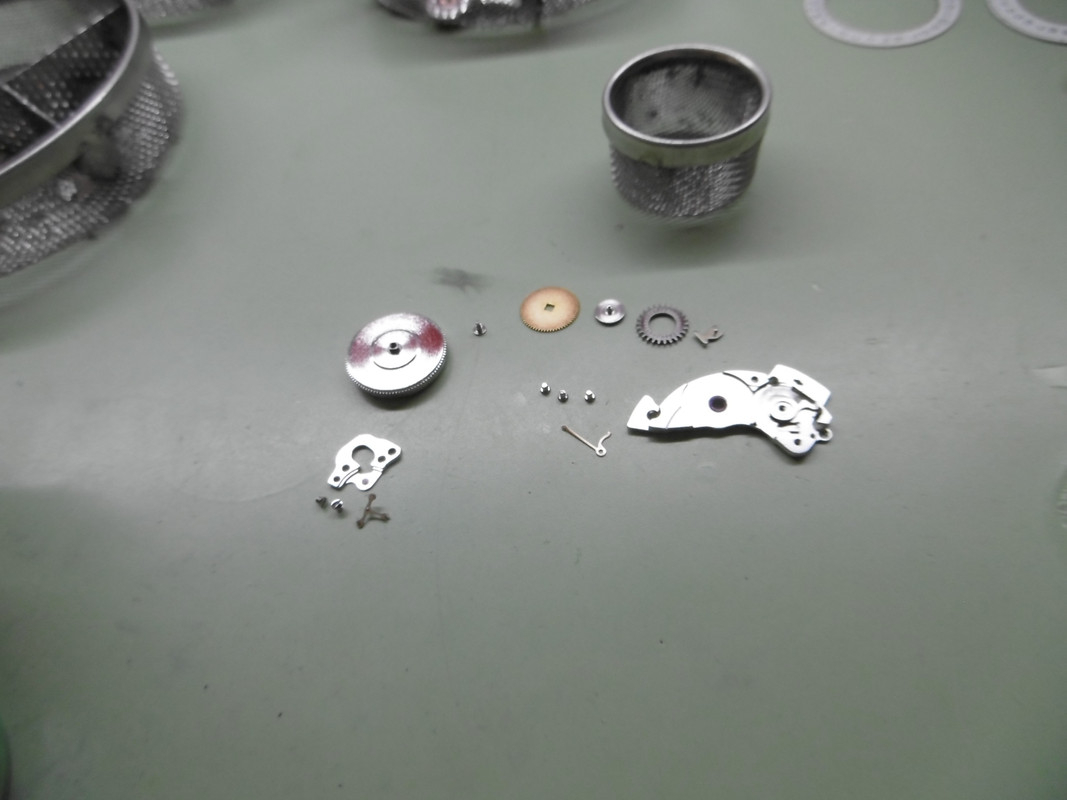

Molto interessante come lavoro, se posso chiedere, che cosa è successo alla Data Wheel che risulta tutta rovinata!?

Si infatti chiedo chiarimenti anche io a Riccardo perché il datario è tornato come era partito.
peró vedendo le foto sembra consumato nei caratteri

Sembra che qualcosa tocchi durante la rotazione.. la mia non è una critica, mi piacerebbe semplicemente imparare cosa può creare quel problema è come mai!

Salve amici! scusate se rispondo solo ora,nella foto del datewhell in effetti si vede una strisciata...ma se guardate meglio noterete che quello è il datewhell ETA sul quale va incollato il disco overlay che riposiziona i numeri,quello in foto è il vero disco datario,ma su quello va incollato il disco data overlay che riposiziona i numeri...tutto normale tranquilli!
