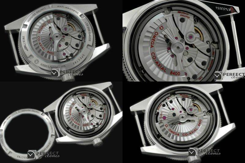

Weiß nicht was du genau meinst. Aber es geht um das miyota werk das im omega style dekoriert ist, wie auf dem bild was ich gepostet hatte.
Dort ist die zentralschraube vom rotor mit einem "deckel" überdeckt und es wirkt auf dem ersten blick ob die schraube nur nen Millimeter groß ist... Wenn man den deckel entfernt, hat man die üblich große schraube wie bei jedem anderer uhr auch.
