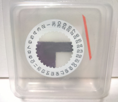

3. Die Font des Datewheels ist zu dünn. Ich habe mal nach einem Gen-Datewheel geschaut, aber konnte nichts finden. Weder über Chrono24 noch über die Anzeigen hier im Forum.
Gibt es eine Alternative zum Gen-Datewheel, das eine dickere Font hat und der der Gen ähnelt?

Ist bekannt, man könnte zb die hier nehmen:

Das VS3235 ist mwn bekannt dafür dass es vorkommt dass das Datumsrad nicht 100% korrekt ausgerichtet ist. Bedenke dass es ein günstiger Chinaklon ist.
